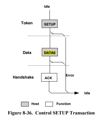

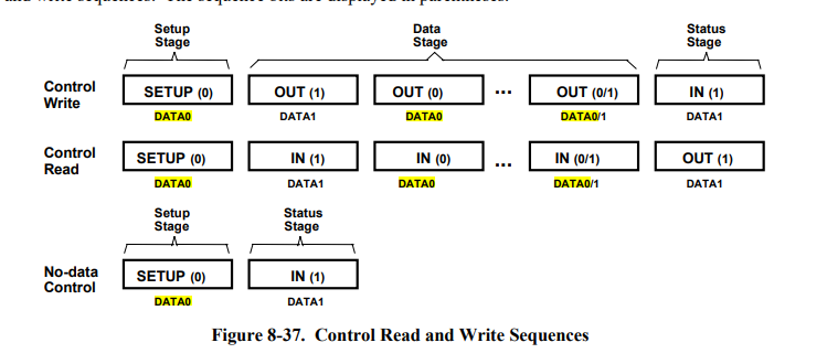

控制传输:
1、setup事务的数据包,必定DATA0,通常不必关心。
2、控制传输数据阶段+状态阶段,EP0 IN和OUT的第一个包必定DATA1,IN和OUT的tog相互独立。

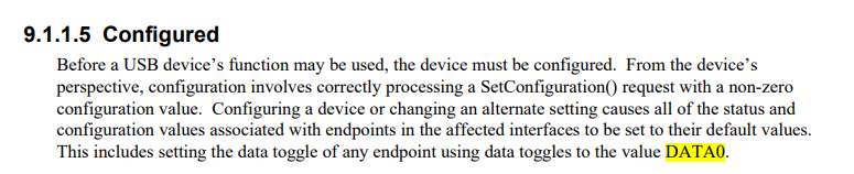

非零端点:
3、在设备被配置后,所有EP的tog设置为DATA0,各个EP的IN和OUT均相互独立。

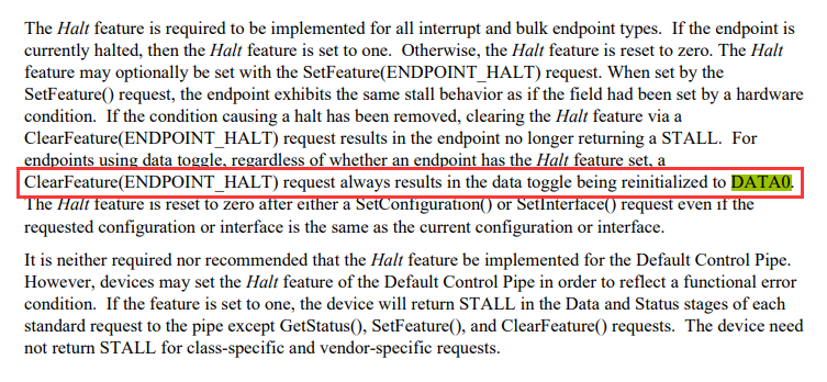

4、端点可以被控制传输复位至DATA0:

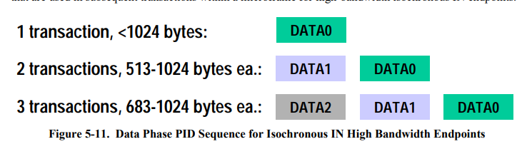

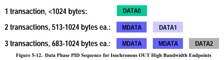

USB2.0相比USB1.1新增了DATA2和MDATA,这两个仅在高速USB中有效。
5、同步IN的每个服务间隔,按照下图顺序发送:
6、同步OUT的每个服务间隔,按照下图顺序发送:
