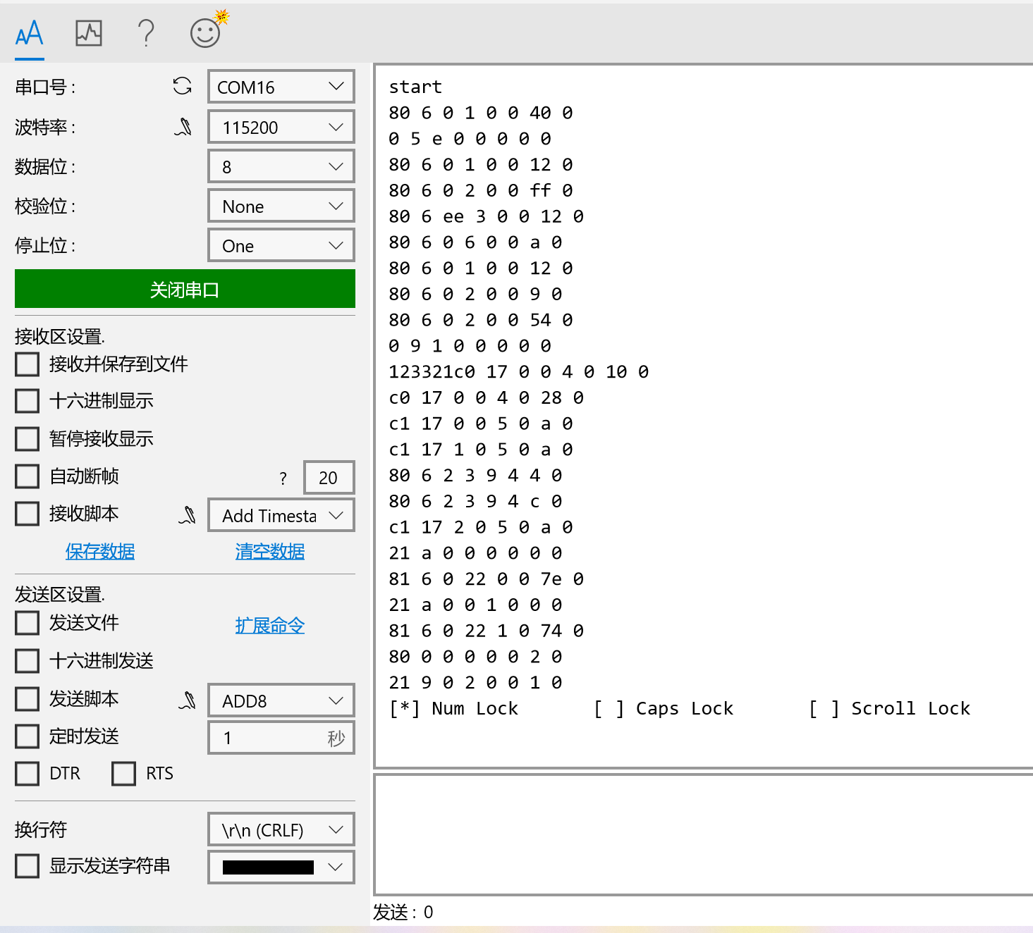

---- 用的是ch582M芯片,usb-设备-ComPoundDev官方例程,其中接口0为键盘,接口1为鼠标,想再加一个接口2为WCID设备,但是增加了相关的描述符后,电脑成功获取0xee的系统统描述符,在电脑注册表中对应的位置也出现了osvc值为01 17,但是电脑在获取扩展兼容ID描述符的时候,只获取了前16字节头部内容,没有继续获取完整的40字节。不知道是何原因。

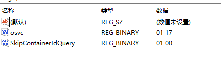

注册表内osvc数值为01 17

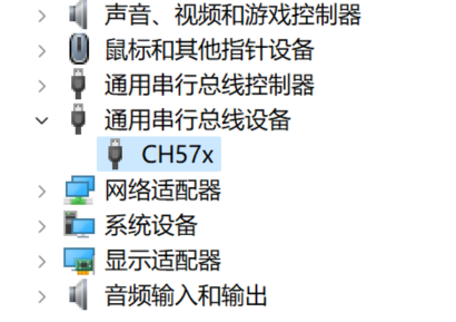

设备管理器显示无法识别
同样的描述符在stm32f103中就可以实现,而ch582却不可以

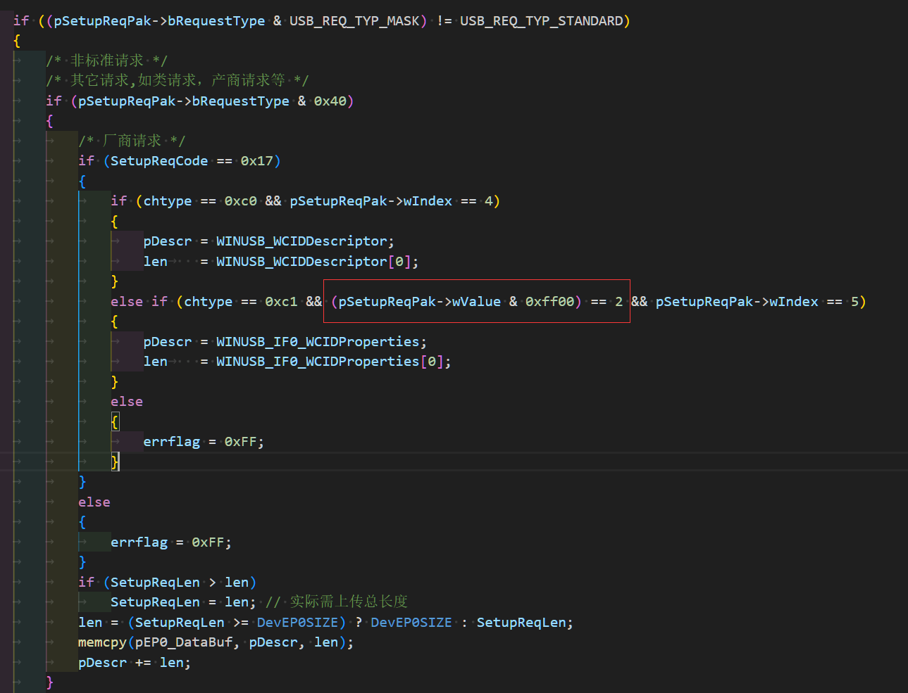

感谢老哥的代码,其实直接在厂商请求的判断请求号为0x17的后面加这段代码就行了,这是修改后的代码
icon_rar.gif2233.zip
????????????????????if(SetupReqLen?>?len)
????????????????????????SetupReqLen?=?len;?//实际需上传总长度
????????????????????len?=?(SetupReqLen?>=?DevEP0SIZE)???DevEP0SIZE?:?SetupReqLen;
????????????????????memcpy(pEP0_DataBuf,?pDescr,?len);
????????????????????pDescr?+=?len;
@極光 请问这代码是咋跑起来的():
@Antecer?这个我也没搞懂,这段不是我写的,我只是在楼主的代码上修改而已,在我自己的代码中只判断bRequestType,bRequest,wIndex这三个值
