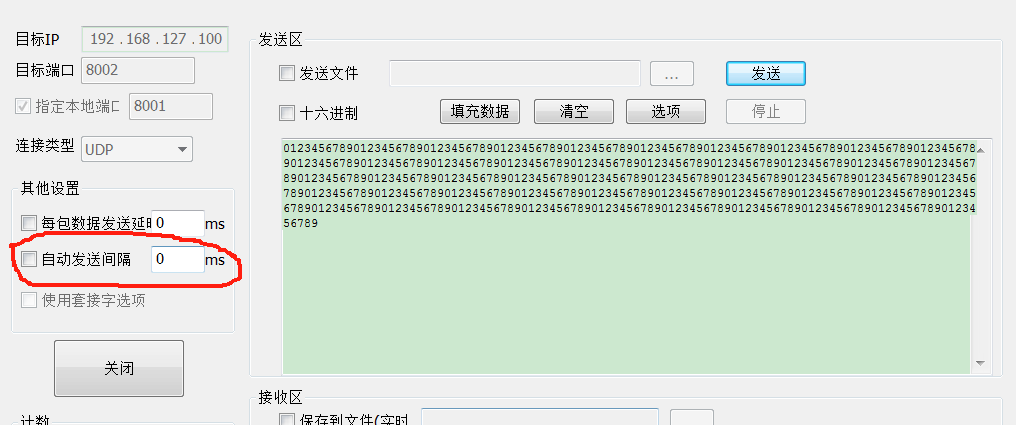

2、使用沁恒提供的TcpIpDebug软件,如下图1,UDP模式每次发送500字节,间隔0ms,连续重复点击自动发送间隔框子,大概10多秒后,ch395q死机了,表现为网络层指示灯不再闪烁,通过串口得到为 GINT_STAT_UNREACH 中断产生,也不能再次收发数据,此时只有重新初始化CH395Q才能恢复功能。
