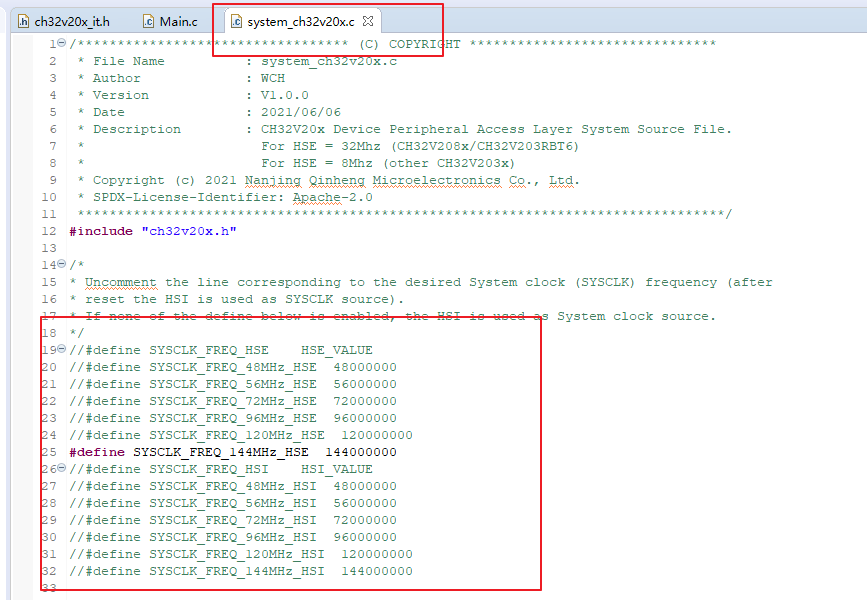

你好 想问一下96MHz是怎么设置出来的
一般不是144 120 72等等
您好,当外部晶振为8M时,CH32V20x系列系统主频可配置为以下几种,具体可通过修改system_ch32v20x.c文件中相关宏定义使用对应的系统主频,如下图

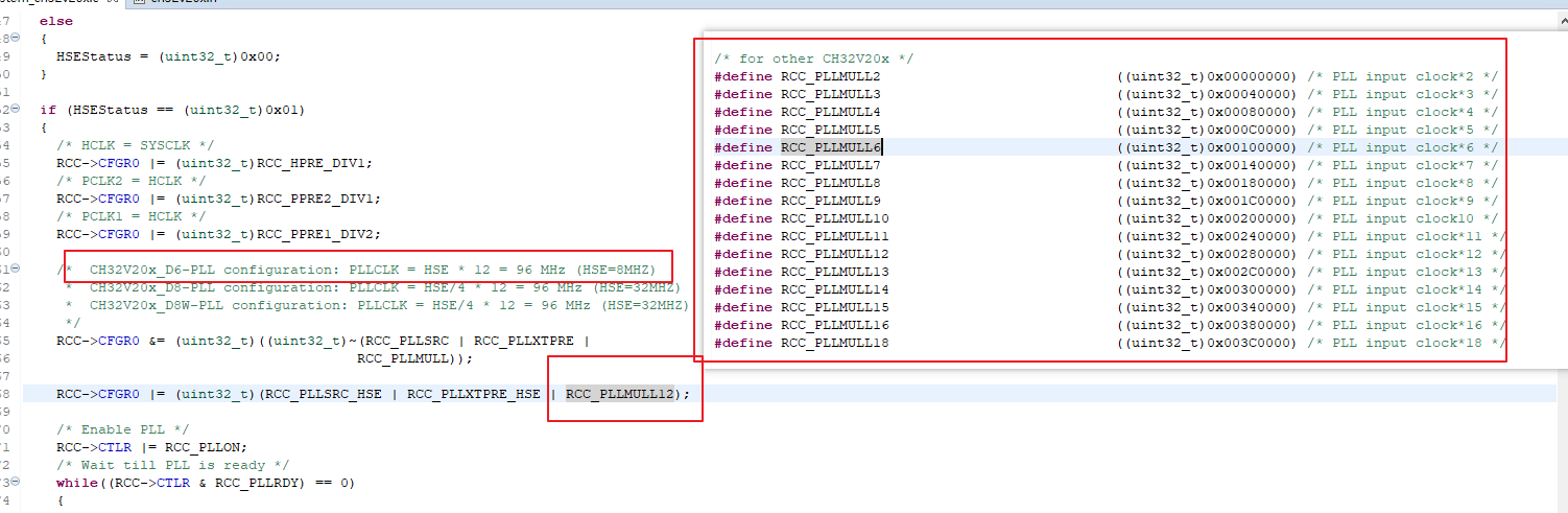

你好这个主频可以调整到112M吗
您好,可以的,外部晶振为8M时,修改对应的倍频系数即可,如下图,若要设置系统主频为112MHz,倍频系数设置为14即可,8*14为112MHz.
