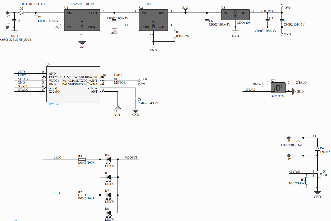

用CH571K试产了20个样板。开始都能正常工作,过了大概7天其中一个突然功能不正常。重新上电还是同样的现象。重新烧录固件就好了。
请问该从软硬件设计上哪一点找原因呢?
产品采用锂电池供电。

检查一下板子的焊接,尤其是芯片和板子的共地,即板子和芯片背面的共地(务必注意);
检查一下板子上的电容,是否距离过远;

并未打开串口调试,571K的串口全部用作GPIO了。我重新烧录芯片后,功能完全正常了,不然能提供更多信息。Snipaste_2023-03-03_16-46-58.png

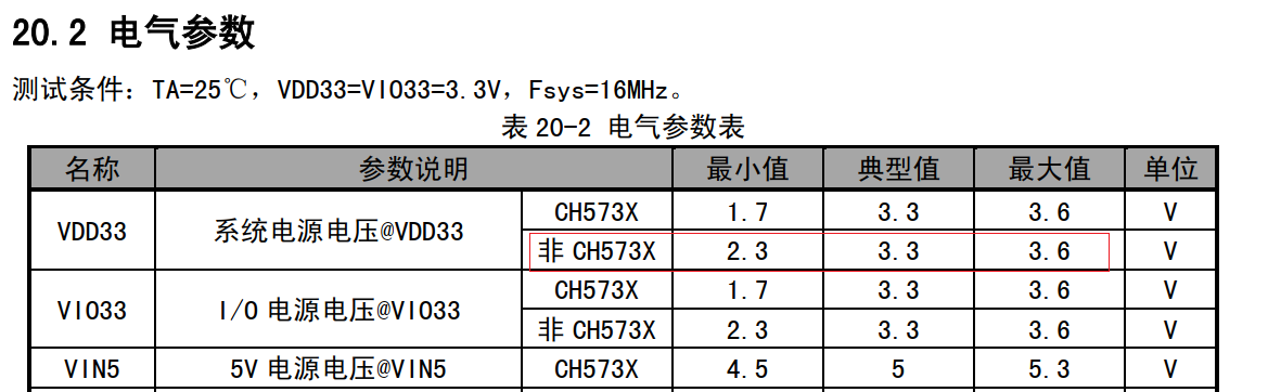

另外请教一下,锂电池亏电后,电压经过LDO最低能降到2.6V。芯片在这个工作条件会出问题吗?在电池亏电后,怎么做能够保护芯片不出问题呢?
在工作电压以内供电是没有问题的,也就是2.3-3.6V
那就奇了怪了,我认为即使工作电压不对,也不应该导致需要重新烧录芯片。

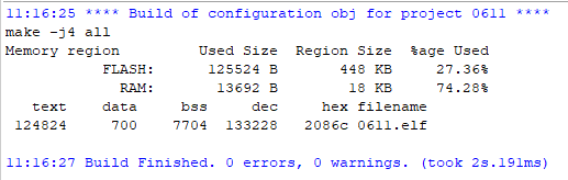

大概率是堆栈溢出,并且对错误地址乱写了一些数据导致的。  目前571K 有遇到申请太多RAM ,预留堆栈空间不足,正常跑没啥问题 运行蓝牙链接 跑了一些特地复杂任务导致跑飞问题。

软件检查RAM的编译大小,RAM不建议完全使用满,在MRS工具编译可以看到。
在Peripheral上跑的任务,内存使用情况如下。
