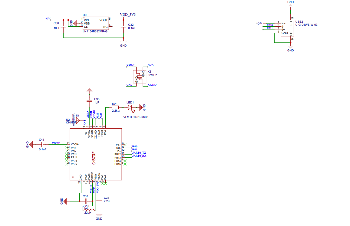

如下是CH571的原理图,使用的是usb公头接上电脑
可以检查下芯片和usb口的信号线是否存在短接的情况,可以将芯片重新焊接下试试。
我是手工焊接了3片,电脑不识别。 vinta 1.05v,vdcia 3.3v。32.768k没贴 求解。
核对了usb没有接反,而且是和芯片连接上的
