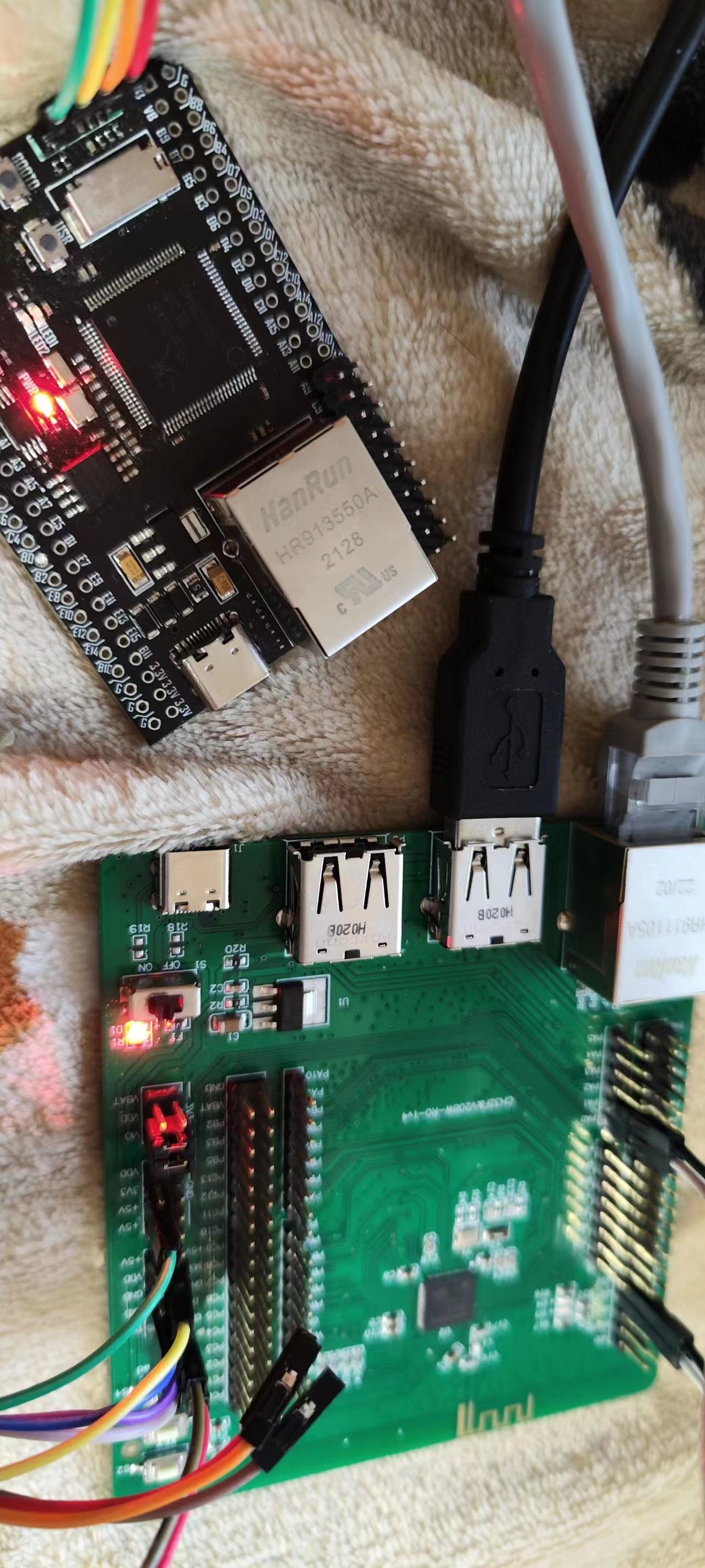

目前使用官方下载的最新SDK,测试了三块板子,CH32V307/CH32F208/CH579,都对应测试了ETH下的DEMO,CH579比较正常,但是CH32V307/CH32F208运行以太网初始化会卡在
while(RESET == RCC_GetFlagStatus(RCC_FLAG_PLL3RDY));
一直在该循环中不退出,请问需要配置什么吗?还有以太网的灯不亮也和这个有关吗?
我的307官方例程正常的。你下载的不是最新的?另外下载时要设定FLASH和RAM的模式,有多少FLASH+RAM分配这个功能。
