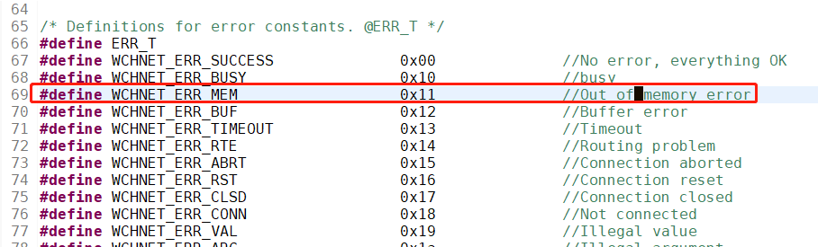

对应的log如下:
send Resp Failed! len:10, err:17
对应错误:
这个是哪里没有回收或者释放空间吗?
