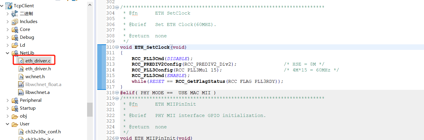

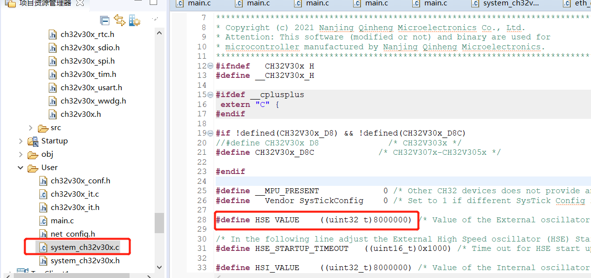

您好,使用外部16M晶振需要将system_ch32v30x.c文件下HSE_VLAUE的数值修改成16M,如图1,更换晶振后需注意修改主频,不能超过144M,若您使用的是内部10M的PHY则需要将以太网时钟配置成60M,如图2,您可根据外部16M晶振参考时钟树将以太网时钟配置60M即可,后续有问题可以通过邮箱联系:kx@wch.cn。

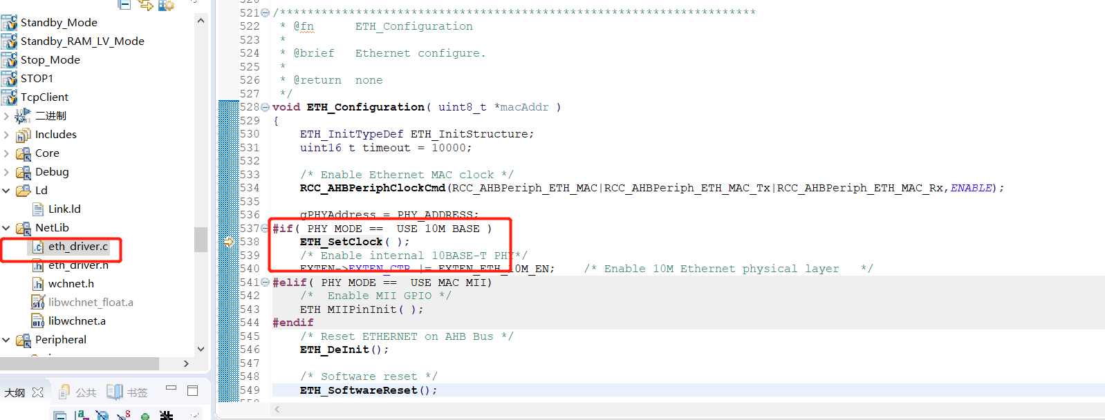

void ETH_SetClock(void)函数没有找到调用的位置,在协议栈内部调用的?
您好,在eth_driver.c文件的538行有void ETH_SetClock(void)函数的调用,后续有问题,可以发我邮箱:kx@wch.cn
