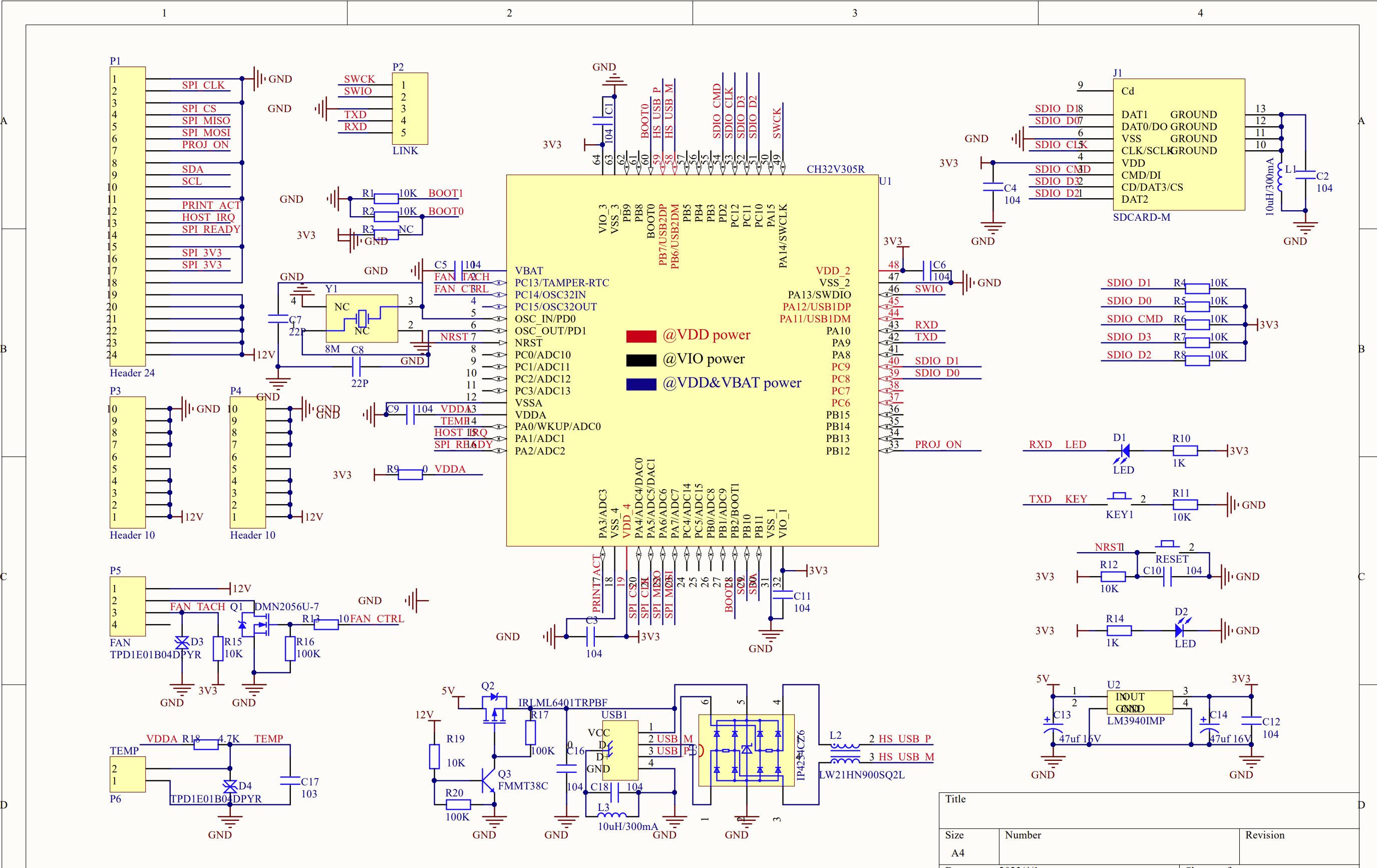

USB 连接到PB7和PB6, 目前开发板是可以这两引脚用通过 boot0 接高,进入usb 模式烧录程序。所以是不是可以排除硬件问题?那为什么烧写提供的例程无法被PC端发现usb设备,看了代码里面已经是开启从设备且上拉电阻了。

你好,可参考此篇博客工程相关配置方法:https://www.cnblogs.com/wchmcu/p/17091711.html,注意例程提供的是基于V307的,需要配置下,若还有问题可邮箱yrl@wch.cn与我沟通
