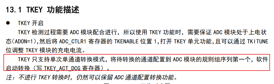

您好,CH32V20x TKEY功能的实现需要借助ADC模块实现,触摸按键的检测通道对应的就是ADC的外部通道,TouchKey在使用时,只支持单次单通道转换模式,如下图。因此要使用触摸按键检测功能,就不能同时使用ADC功能,需要分时使用。具体介绍可参考应用手册,手册下载链接如下。后续若有相关问题,可通过邮箱(lzs@wch.cn)和我沟通。
