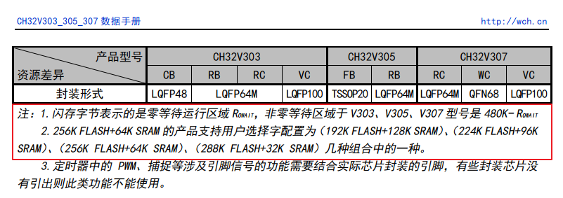

您好,程序的执行需要进行寻址操作,正常情况下程序放在内部FLASH,可直接寻址,若放在外部FLASH,可能需要进行地址寻址映射上的处理,或可将放在外部FLASH的程序搬运到RAM运行。此外,CH32V307 内部FLASH的实际大小为480K,应该可以满足你大多数的需求,无需使用外部FLASH,CH32V307内部FLASH分为零等待区域和非零等待区域,共有四种配置,具体可参考CH3V307数据手册,如下图,手册下载链接如下。后续若有问题,可通过邮箱(lzs@wch.cn)和我进行沟通。
https://www.wch.cn/downloads/CH32V307DS0_PDF.html
