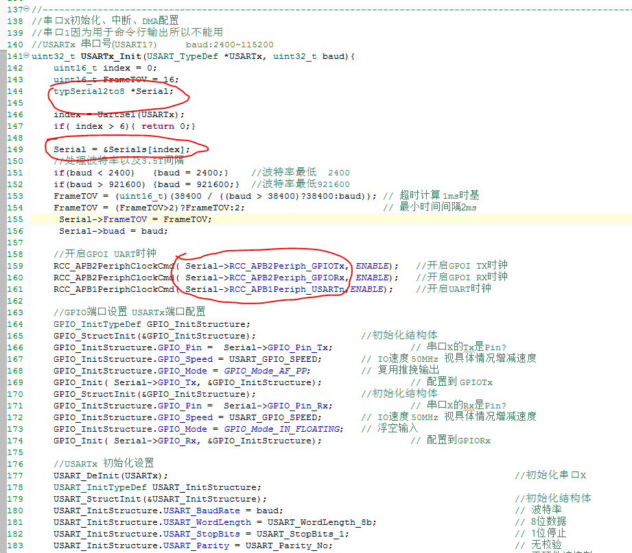

MounRiver Studio 是不是不能像下图那样定义串口结构体、然后初始化结构体、使用结构体的?原先所有串口直接独立函数直接使用宏没问题,但是用结构体后感觉程序完全跑飞不知道那里去了。

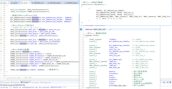

您好,我这边按照你结构体的使用方式测试了一下,并没有出现问题,正常这样写应该也是没问题的,附件为我的测试代码,你可以看一下。若方便,可将你的测试工程发至我的邮箱(lzs@wch.cn),这边具体看一下。
用数组索引太麻烦了,现在改为引用感觉更简单一些,希望不会有结构体数据对齐的问题,不过测试了3个小时没发现问题。
