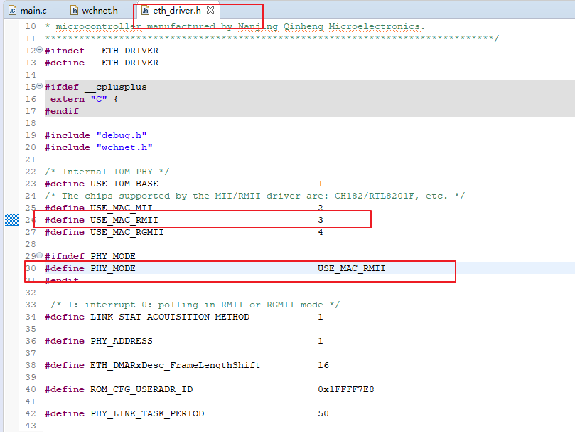

您好,目前在CH32V307 EVT以太网例程中,包含RMI接口的例程,使用时直接使用相关宏定义即可,如下图。EVT下载链接如下:
https://www.wch.cn/downloads/CH32V307EVT_ZIP.html
已找到,感谢!
