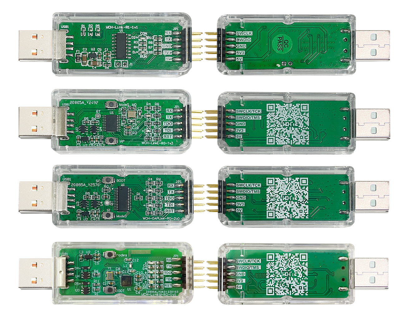

一、WCH-Link实物图

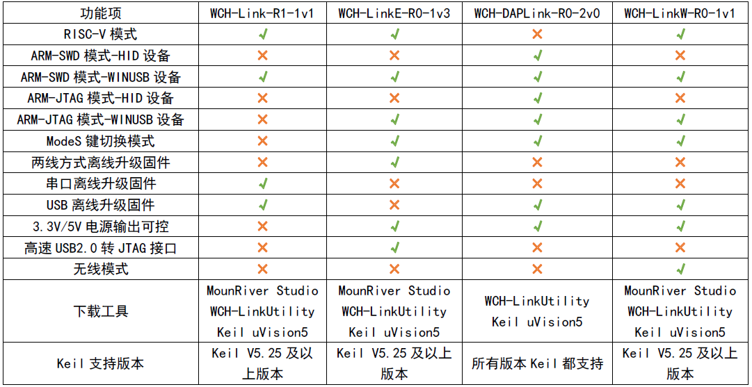

二、WCH-Link功能和性能对比

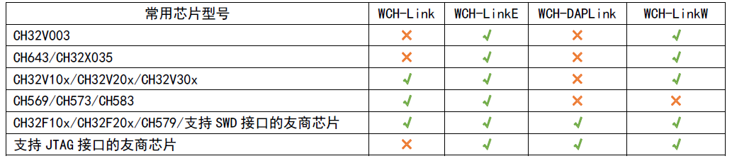

三、各版本WCH-Link支持芯片

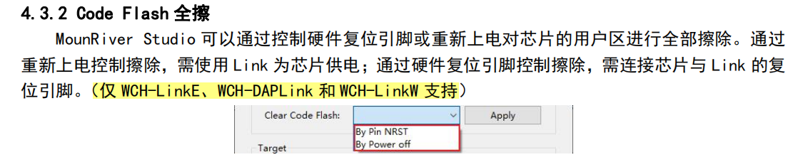

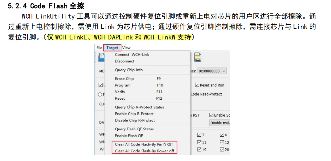

(1)对于3和4的问题,可通过软件方式对芯片的用户区进行全部擦除,具体操作请参考WCH-Link使用说明的4.3.2或5.2.4章节。

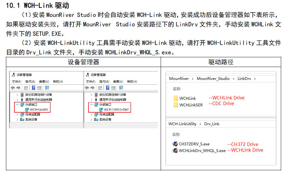

二、设备管理器识别不到Link设备
1.请参考WCH-Link使用说明的10.1章节重新安装Link驱动。

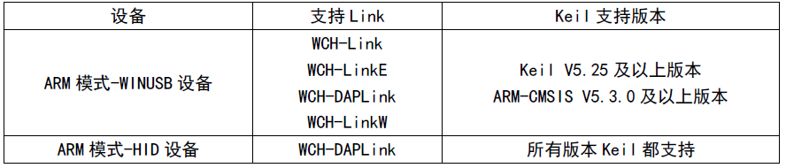

三、Keil软件识别不到Link设备
1.WCH-DAPLink支持ARM模式-WINUSB设备和ARM模式-HID设备两种模式。WCH-Link、WCH-LinkE和WCH-LinkW仅支持ARM模式-WINUSB设备模式,Keil版本低于V5.25时无法使用,建议使用WCH-DAPLink。
2.WCH-LinkUtility工具开启会占用Link设备,导致Keil软件无法识别到Link。

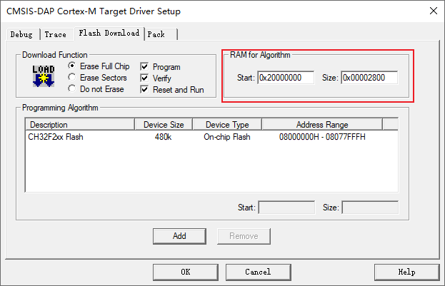

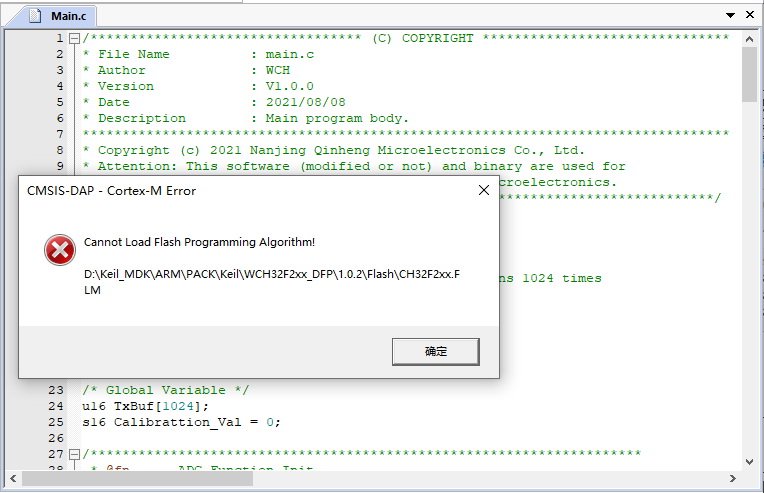

四、CH32F20x系列芯片下载失败
1.CH32F20x系列芯片RAM空间大小为0x2800,请参考WCH-Link使用说明的3.2章节重新进行下载配置。

解决方法:使用WCH-LinkE或WCH-LinkW(WCH-Link无该功能),通过软件方式对芯片的用户区进行全部擦除,具体操作请参考WCH-Link使用说明的4.3.2或5.2.4章节。
