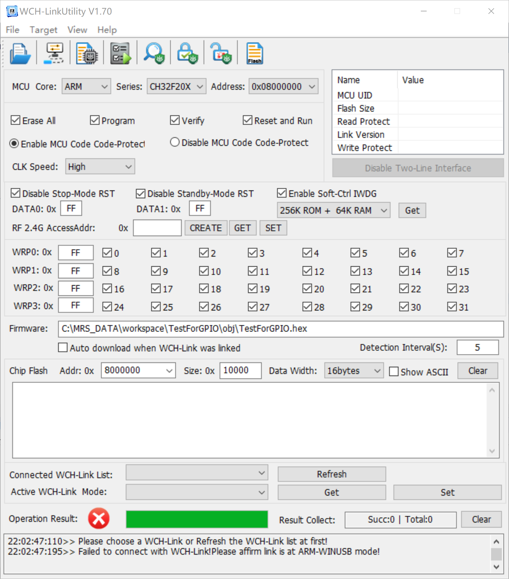

CH32F208W样板在MRS软件中新建项目不能直接烧录是什么情况,但案例文件都可直接烧录,并且两者的下载设置界面不相同,小白不懂

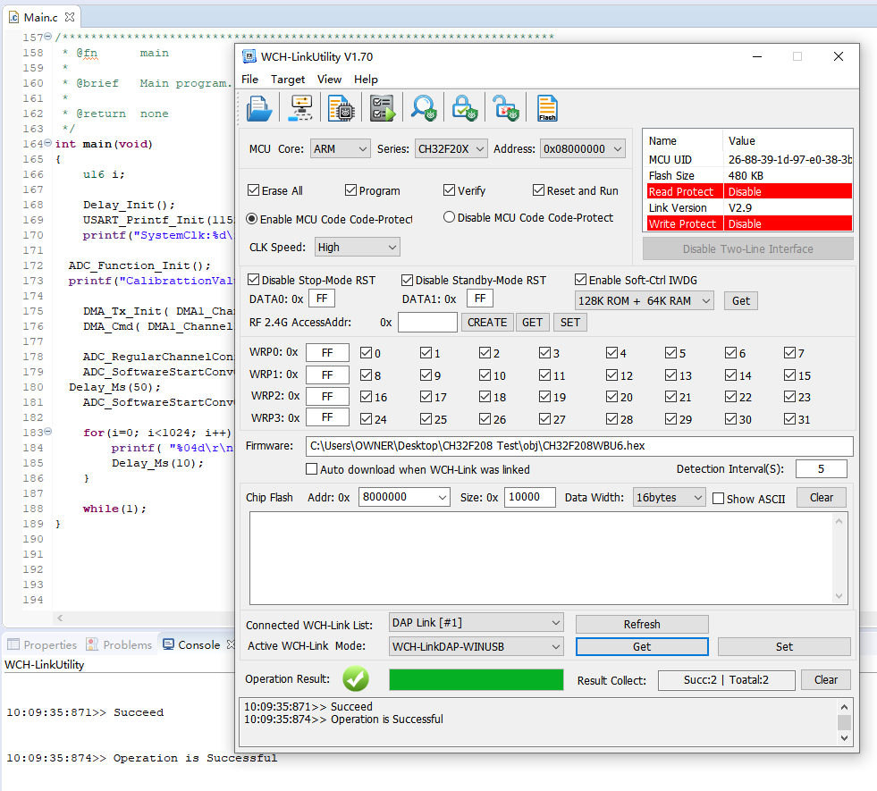

您好,该下载方式需要配合我司WCH-Link使用,且WCH-Link的模式要配置在DAP模式,如下图。下面链接为WCH-Link使用说明的下载链接,可以下载参考一下。
https://www.wch.cn/downloads/WCH-LinkUserManual_PDF.html
