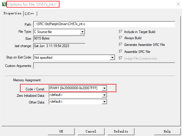

为什么一定要配置成这样才可以?

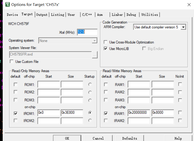

而不能这样

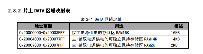

数据手册看的映射地址如下:

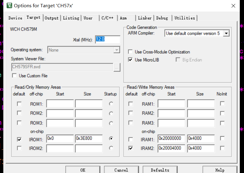

您好,修改为图二中配置后,下图中也需配置:
