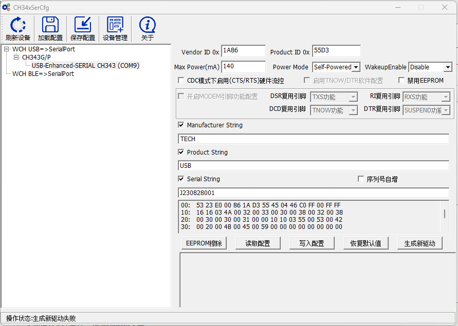

1、修改了这些参数,重新上电,显示的名称没有变化,请问该如何解决?
2、使用这个工具,生成新驱动,不成功,只在本地新建了一个空的文件夹,这种情况该怎么处理?
您好,如果是需要修改设备管理器里面的COM口名称,是不需要修改芯片硬件信息的。该友好名称是由驱动软件决定,可通过修改CH343SER.INF文件,然后重新运行SETUP软件。(注:修改INF就驱动数字签名无效,测试时需要临时关闭数字签名认证)。
