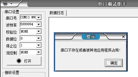

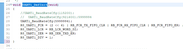

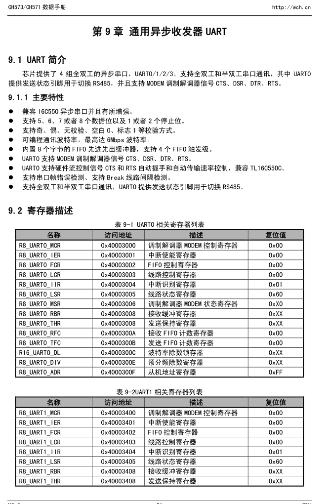

datasheet里面说最高可工作在6Mbps,请问这个值填在串口助手的话是多少?
我将例程串口的波特率配置为 5999994
下载程序后用串口助手 抓取数据发现报错:

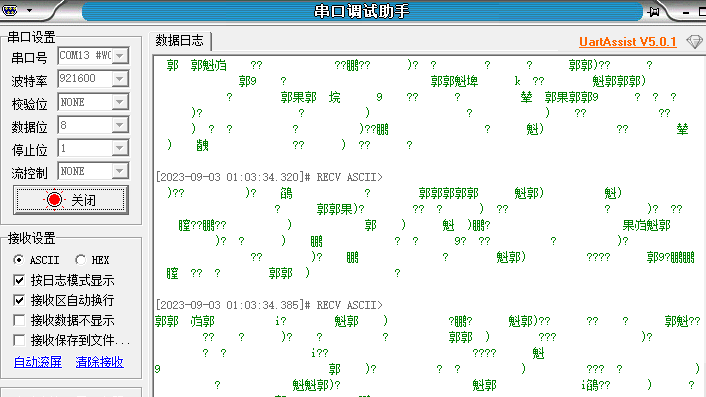

串口助手的波特率改其他值可以抓到东西,但是是乱码的
CH571F串口波特率最高能够设置到多少?给一个具体值

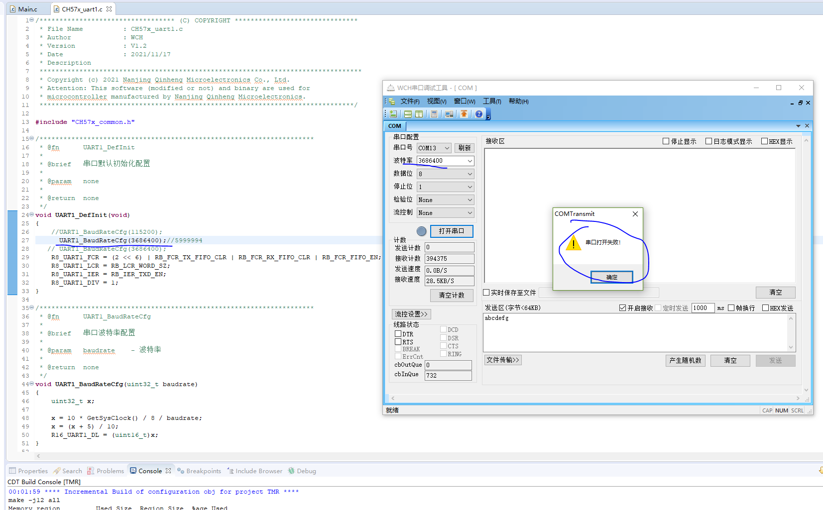

以为是串口助手的问题,换了w'ch的串口助手,用高于921600的波特率打开串口还是会报错。
我用的是CH571的开发板
