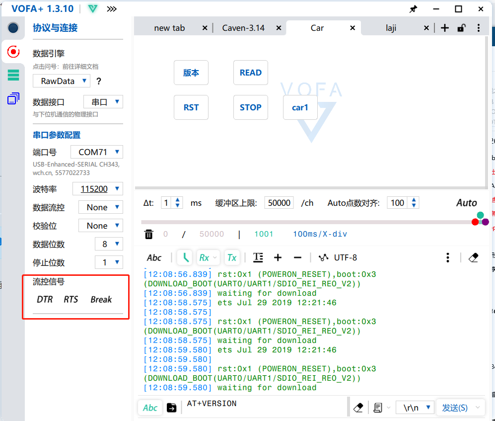

发现下载是没问题的,但是连接串口软件看debug的时候,会导致ESP进入下载模式。
发现点击链接com,会让RTS产生复位信号,此时DTR是低电平的。
有没有办法在不下载的时候,让DTR电平一直保持高电平呢?
或者推荐一个不会操作RTS或DTR口的串口软件?
