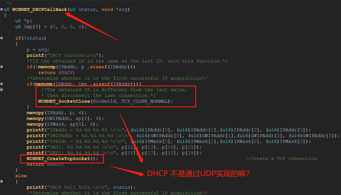

为什么CH32v307的官方例程,DHCP 怎么是基于TCP实现的?
您好,DHCP是基于UDP的,这个 WCHNET_SocketClose(SocketId, TCP_CLOSE_NORMAL)函数是为了关闭之前创建的socket,跟DHCP没有关系,调用 WCHNET_CreateTcpSocket(); 之前,DHCP已经完成,板子已经被分配IP了,这个函数是创建TCP连接,和别的网络设备通信了,与DHCP也没啥关系
