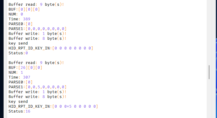

根据官方的三模蓝牙键盘的资料,修改了蓝牙键盘的DEMO,发现下列问题
上一秒发送好好的突然就发送不出去了,然后蓝牙自动断开了,返回值为 8,我想知道这个返回值代表什么意思
期待回复!!感谢

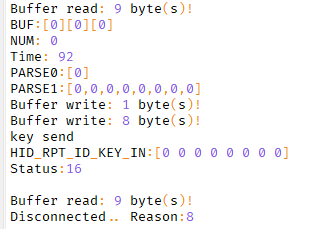

问题补充:关闭两线仿真,断开仿真器,暂时并发现蓝牙自动断开的情况,请问仿真器在没有进行仿真的情况下会影响到蓝牙的连接吗
使用蓝牙功能时,不建议使用仿真。仿真添加断点会导致蓝牙透传出问题(蓝牙透传对时间要求很高),从而导致断连。如果使用睡眠模式则无法使用仿真功能,因为主频已经停止运行。
使用蓝牙功能时,建议直接使用打印的方式观察代码的运行情况。我们也是通过该方式来观察日志。
上面提到的断开报错,reason8是超时断开,也就是主从端有一端未来得及发包导致的断开。
具体的断开原因可以参考:
