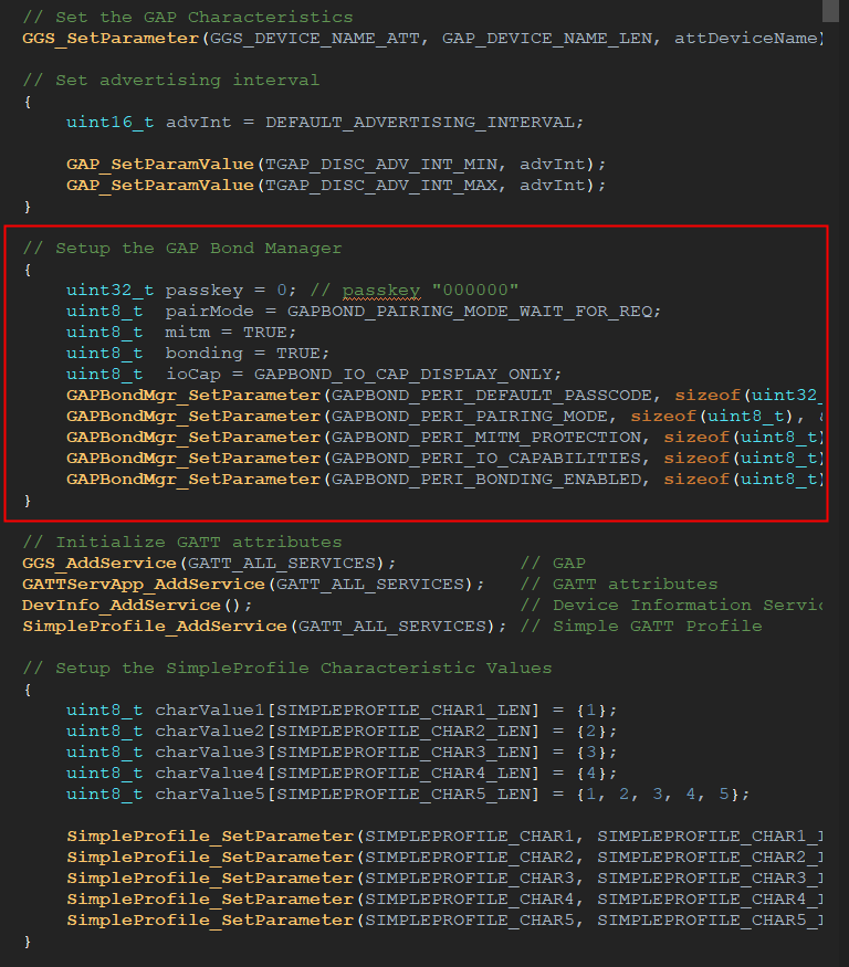

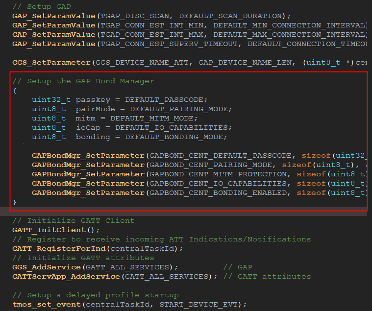

主从例程中, 主机和从机初始化中的红框部分删掉就可以了吗?
主机会扫描周围的设备,并且在搜索到正确的发起连接即GAPRole_CentralEstablishLink,将该函数屏蔽即可。

配对绑定的操作不需要,建立连接的操作不需要,其他基本相同。
