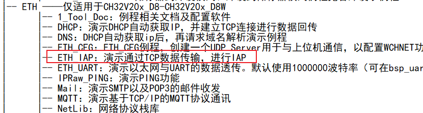

你好,可以参考一下这个例程:

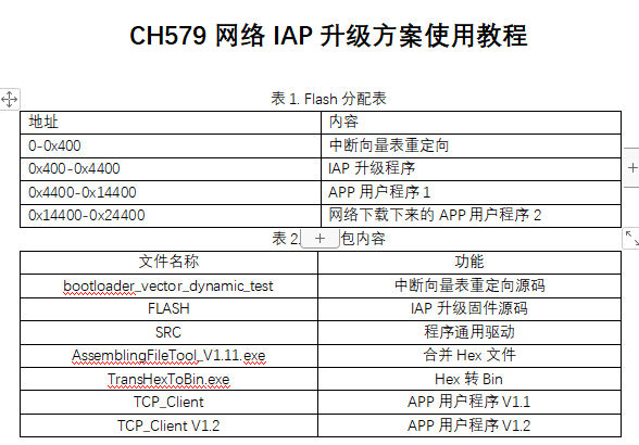

你好,我以前做过你们CH579的网络IAP,如下图,有“中断向量表重定向”,“IAP升级程序”,“APP用户1”,“APP用户2, 请问 CH32V208WBU6 网络IAP的flash划分也是这样吗?
