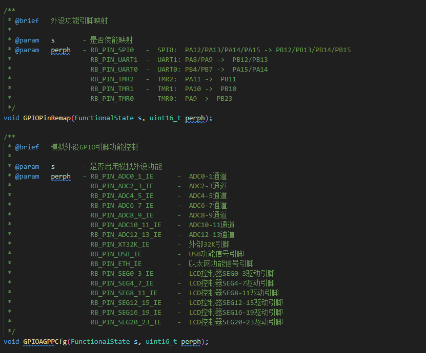

我想使用CH582的 PB0/PB1/PB2/PB3输出PWM,应该怎么把PWM映射到这几个脚呢?
这2个函数感觉不能映射PWM啊

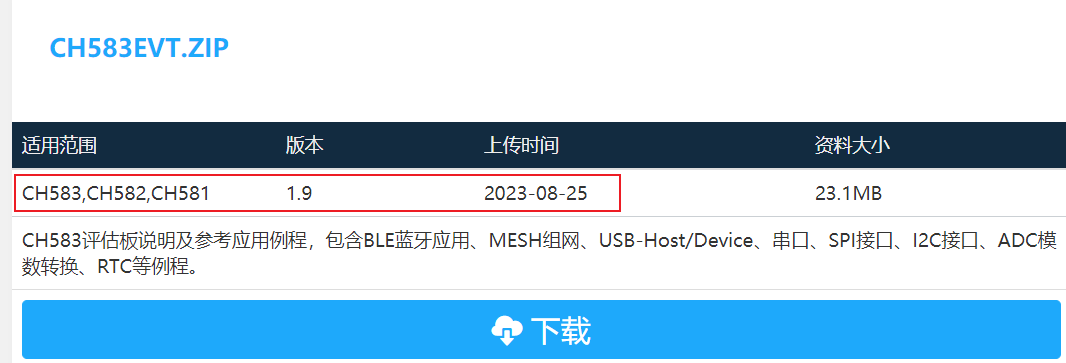

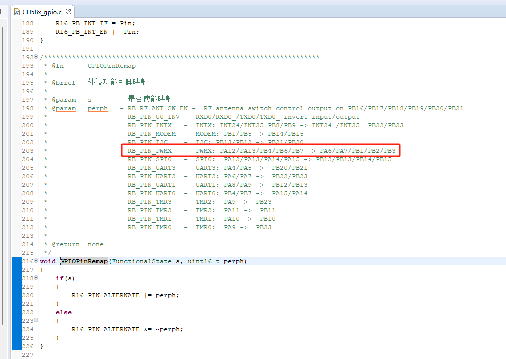

您好,您是用的哪个版本的EVT包,更新一下到最新EVT找找看呢,应该是由有PWM配置选项的。

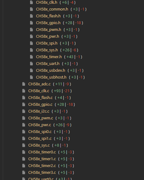

更新了这么多东西,这个SDK是否可以放到码云上呢?方便同步。或者增加一个版本号,不然都不知道有更新了
目前代码更新在官方的EVT会有对应的版本,可以手动查看对应的版本的。
