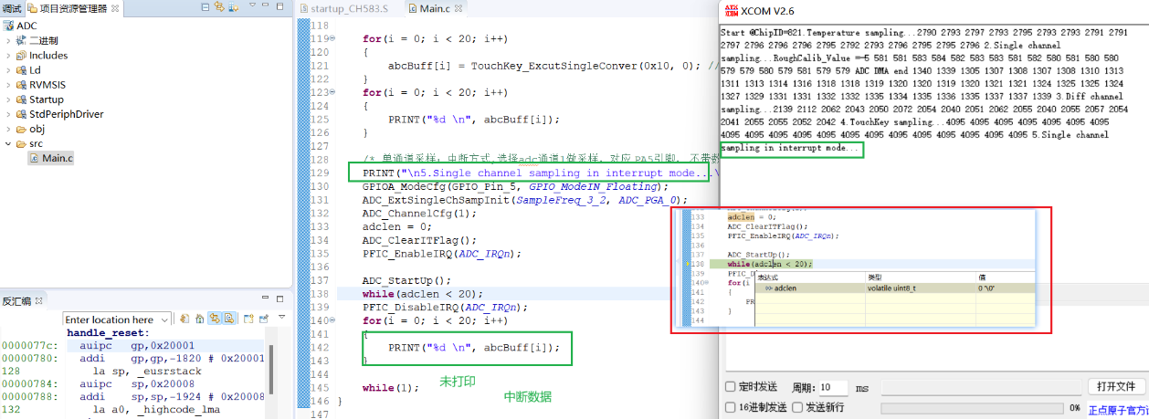

软件:Demo中的ADC工程测试;硬件:CH582M_R0_1V0,接入串口(PA8、PA9),WCH_LINK,type-c;异常现象:等待中断方式采样,跳不出while。

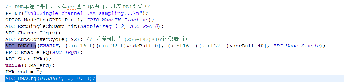

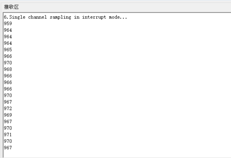

请问是否是使用的最新例程,使用最新的例程进行测试是没有问题的;
可以官网下载最新例程进行测试或者如下截图添加ADC_DMACfg(DISABLE, 0, 0, 0);
