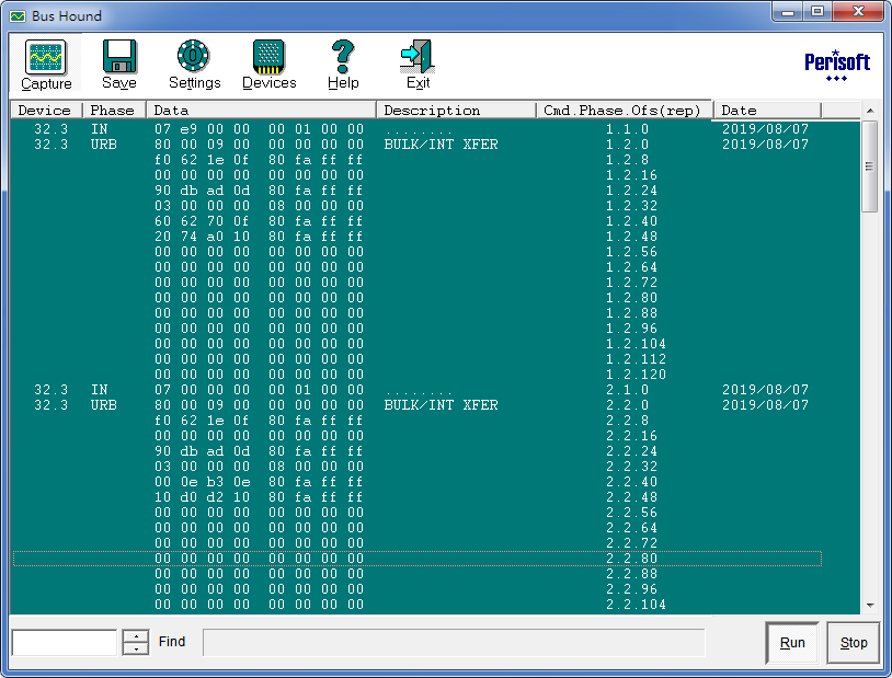

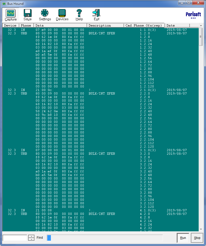

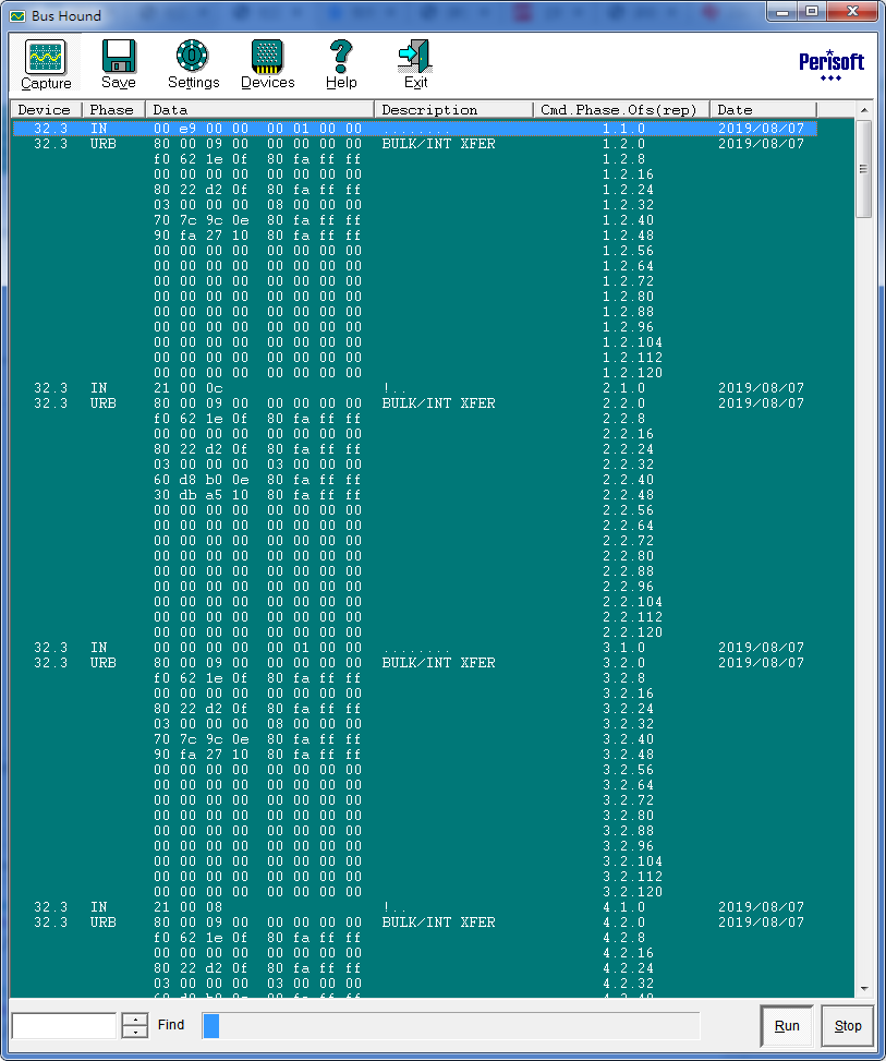

这个例子里面 好像也没有看到有 具体发送多媒体按键的,  按您的报文改了下,  可以看到有上发数据, 但是 按键也没有作用,
也不知道使用得对不对.
j_0065.gif 无作用...

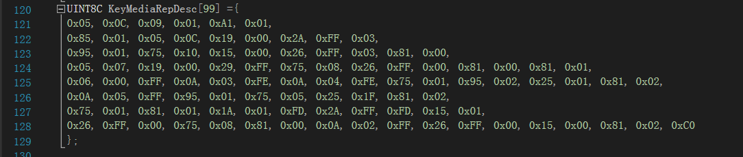

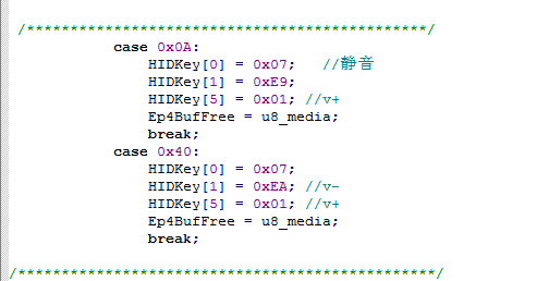

07是报表指定的ID号,你不用传。
音量+ == E9
音量- == EA 其他的以此类推。
不传07 , 是这样子的, , 应该您说的可能不是这个例程,

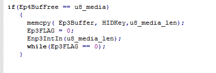

EXAM_键盘鼠标多媒体自定义HID\USB\Device\CompositeKM.C
这个例程里面,都没有看到有调用 端点3的地方.     void Enp3IntIn(UINT8 len ) ,
第一个字节是01,第二字节是按键值,按键结束要释放,;
icon_rar.gifEXAM_键盘鼠标多媒体自定义HID_V200.rar
增加了多媒体键值上传的示列。
