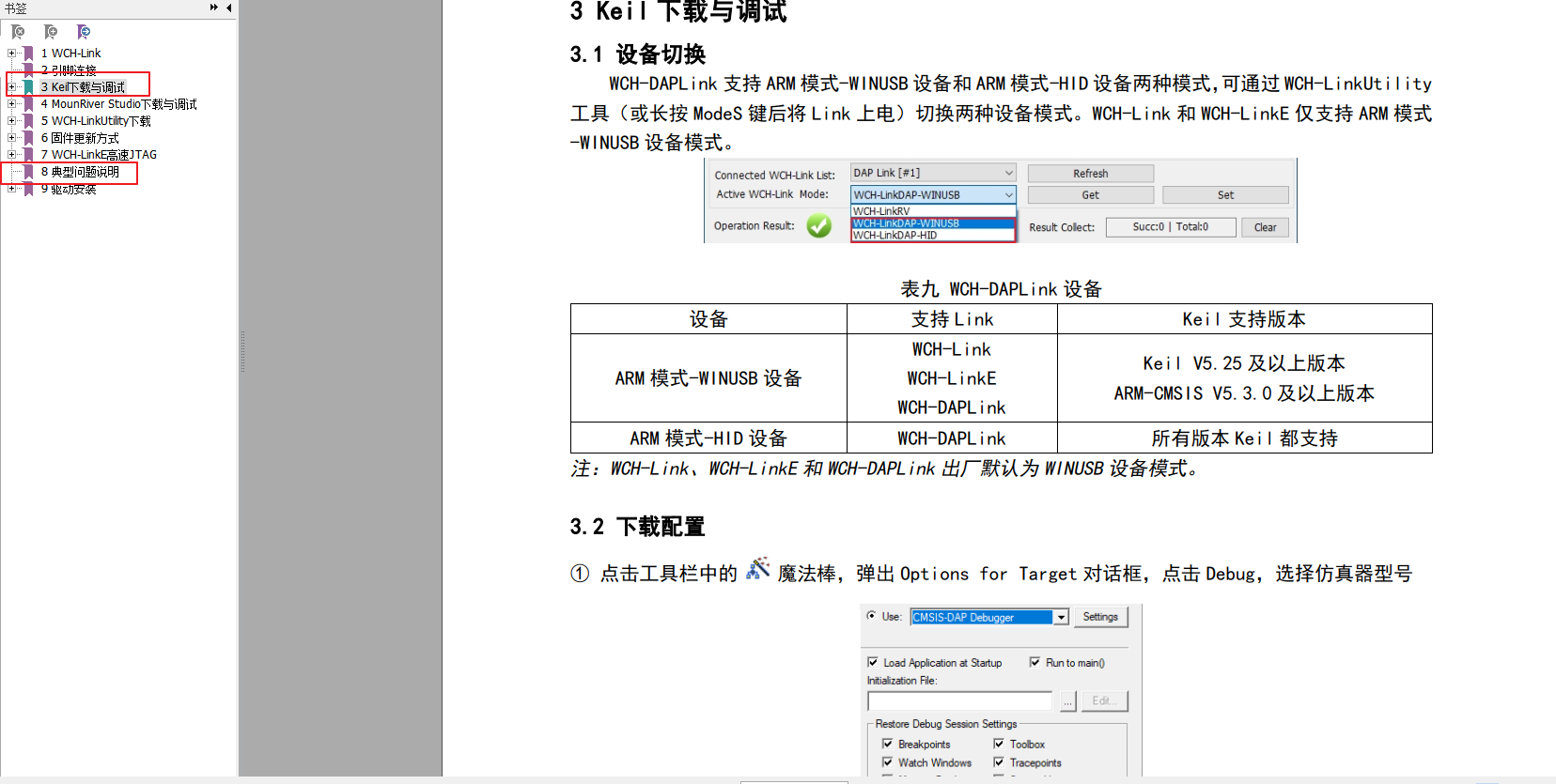

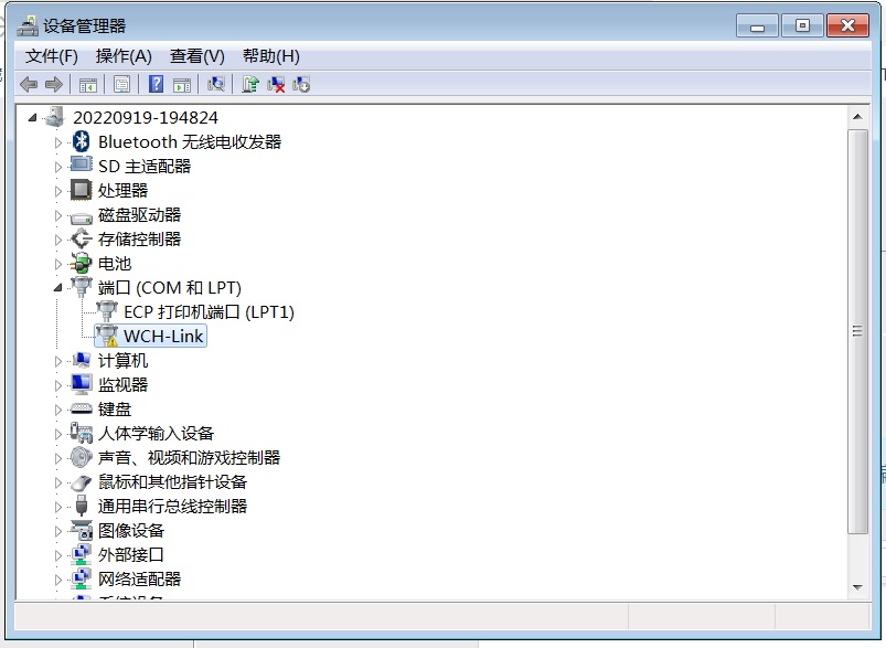

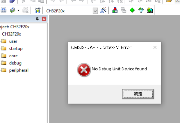

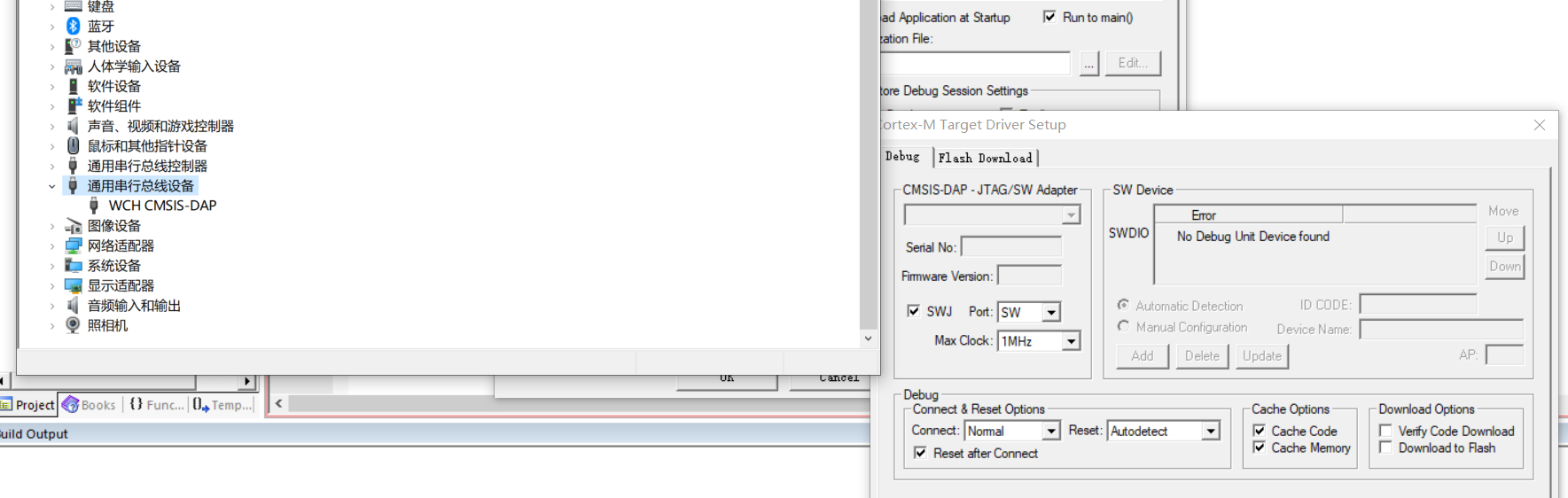

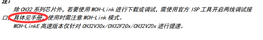

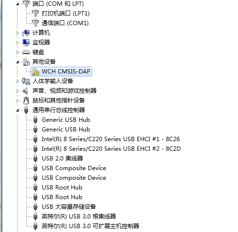

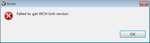

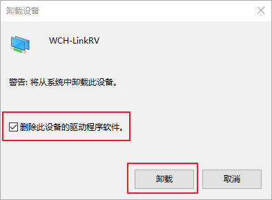

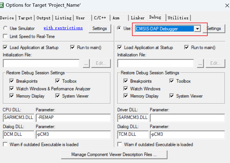

您好,可将WCH-CMSIS-DAP卸载掉试一下;关于这个具体见手册,是指除CH32外的其他MCU,如我司的蓝牙系列MCU(CH57x\CH58x),在官网搜索对应MCU型号,在对应EVT文件下都有手册讲解如何使用WCH-Link进行下载调试

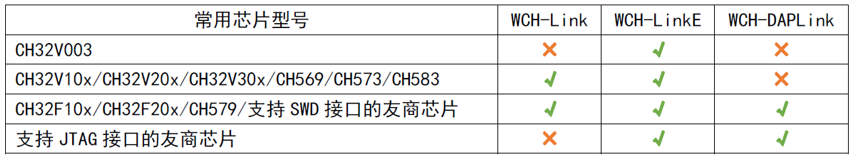

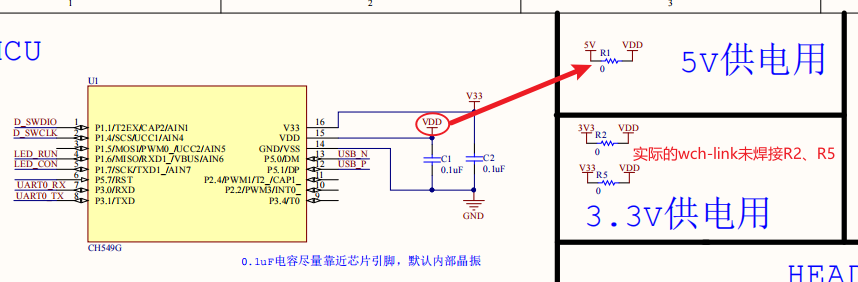

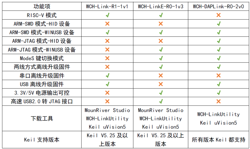

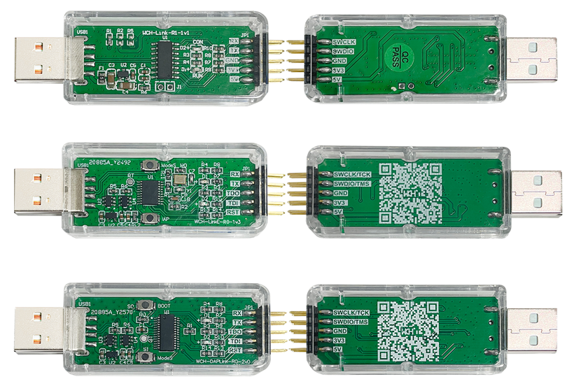

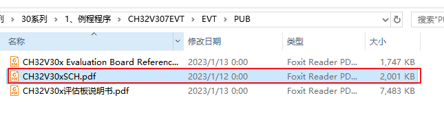

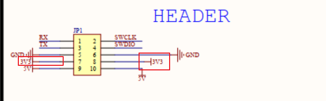

另外原理图中的CH32V305现在很难买到。什么时候官方会出下载器。
您好,WCH-LinkE相较于之前的549Link,下载速度更快。关于发样购买,具体情况可咨询我司销售
好的,谢谢您的回复。

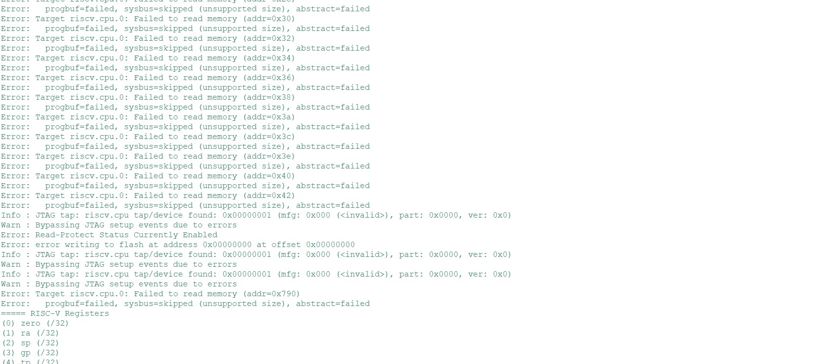

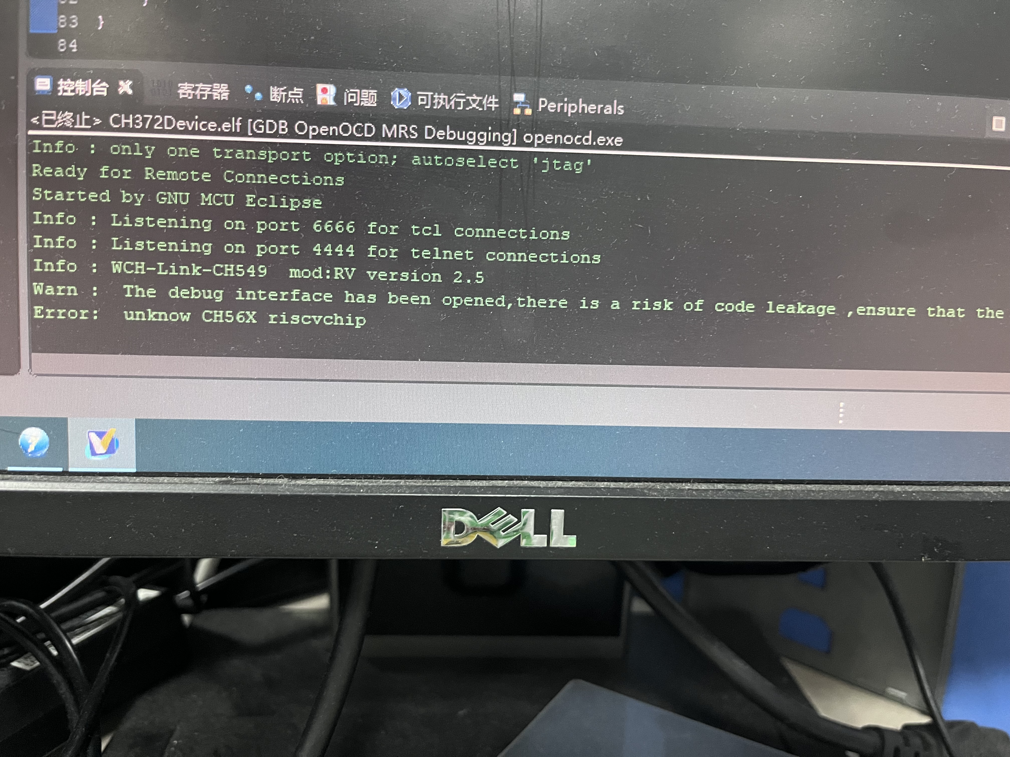

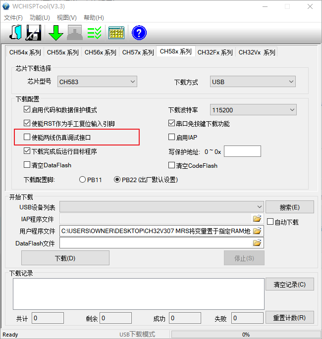

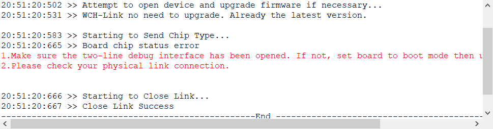

出现下面信息是什么原因,怎么解决?
Ready for Remote Connections
Started by GNU MCU Eclipse
Info : Listening on port 6666 for tcl connections
Info : Listening on port 4444 for telnet connections
Info : WCH-Link-CH549  mod:RV version 2.5
Error:  WCH-Link failed to connect with riscvchip
Error:  1.Make sure the two-line debug interface has been opened. If not, set board to boot mode then use ISP tool to open it
Error:  2.Please check your physical link connection

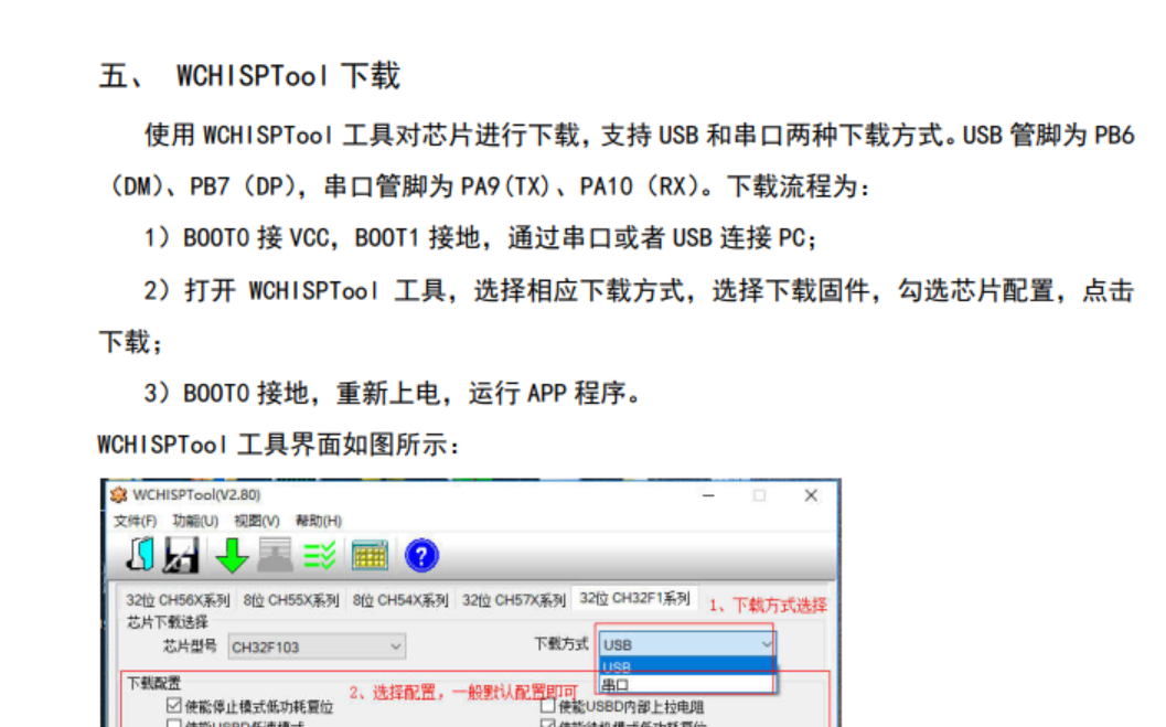

您好,麻烦你确认一下芯片的型号,若下载的是我司的CH57x系列或CH58x系列MCU 的话,在使用Link下载之前,需要先通过WCHISPTool工具使能开启两线仿真调试接口,下面链接为仿真器使用说明。
https://www.cnblogs.com/debugdabiaoge/p/15744900.html
WCHISPTool工具下载链接:
 https://www.wch.cn/downloads/WCHISPTool_Setup_exe.html

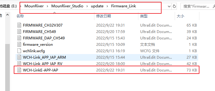

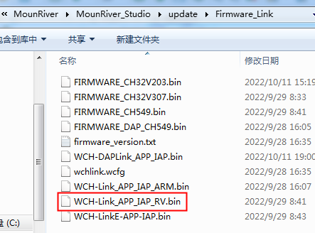

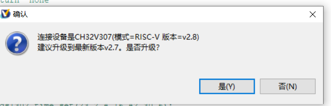

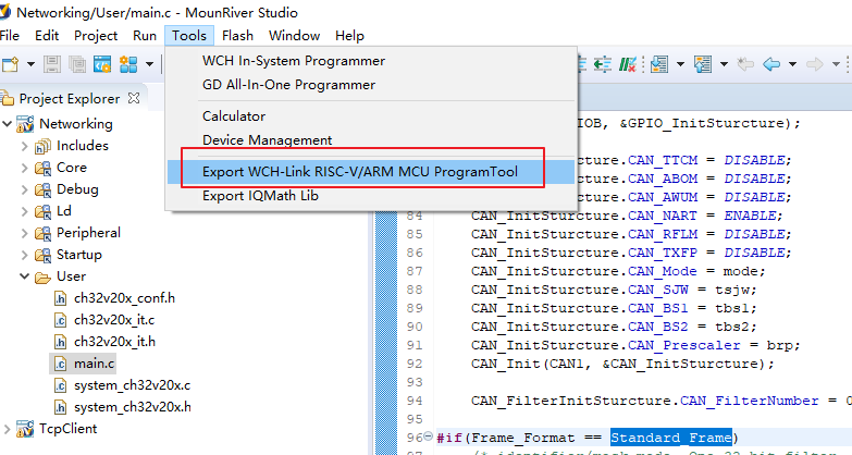

549的固件哪里能够下载到?我看到mrs目录下的固件。都是arm、rv分开的形式。有没有和原先一样合并的固件?
WCH-LinkE这个调试器是已经可以用了吗,找不到相关资料。如果自制电路,是否有相关固件和烧录的指导?
您好,关于WCH-LinkE调试器,可联系我司销售申请购买,附件压缩包为原理图及固件可参考。固件烧录可通过WCHISPTool工具进行升级,与549Link类似。
icon_rar.gifWCH-LinkE.zip
只有mrs目录下,两个单文件固件?
您好,目前最新的是将ARM和RISC-V两种模式的Link固件分开的

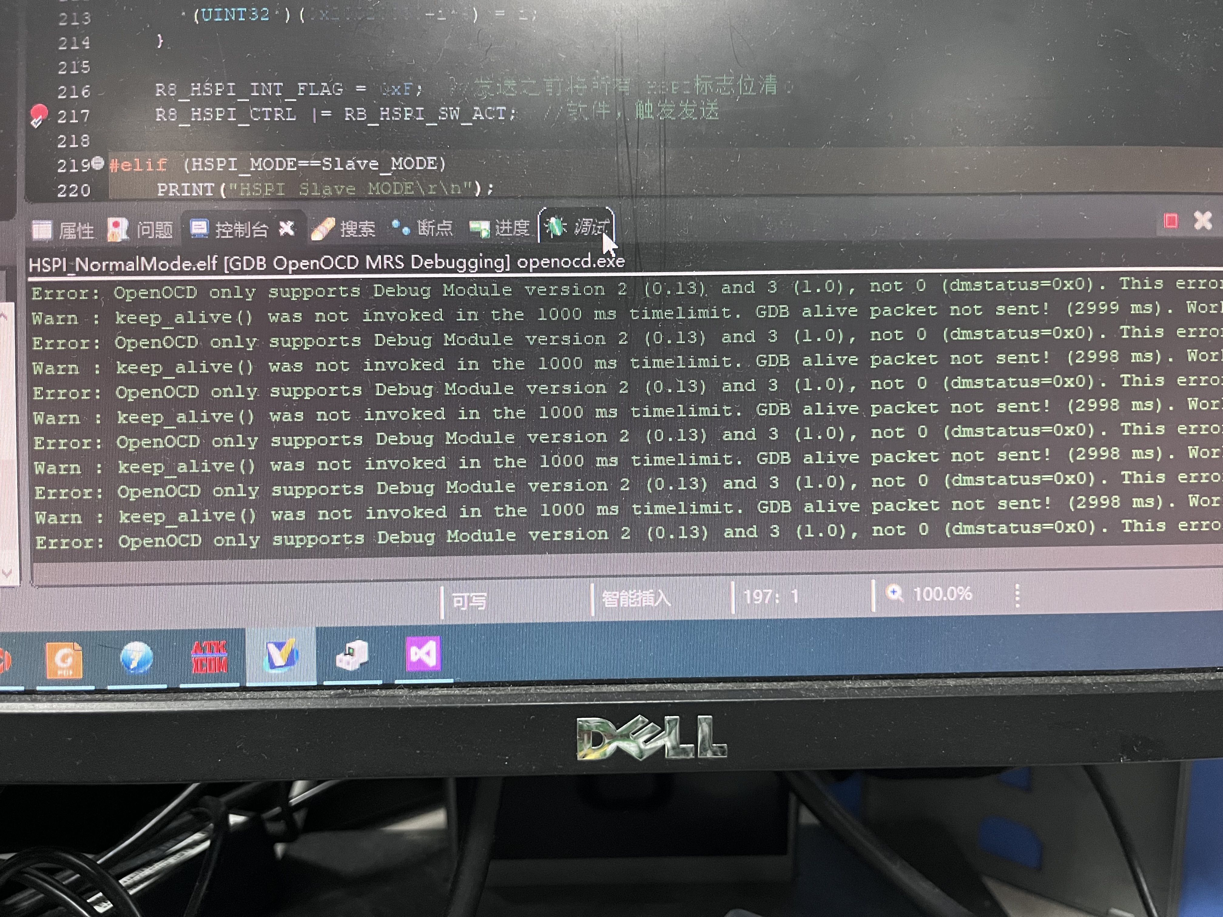

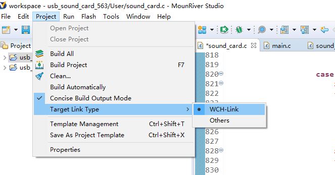

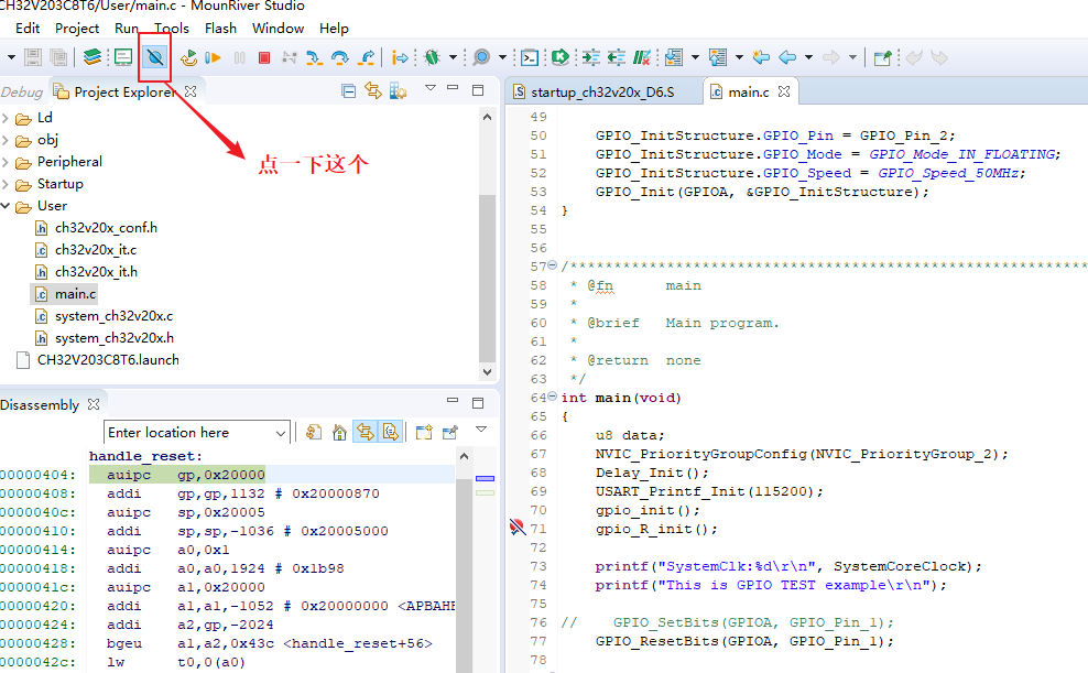

请问Mounriver Strudio设置断点后,程序不会在断点处停下来,断点的样子如下(上面有一个斜杠):
MCH-LINK是从淘宝购买的。
另外,在Mounriver Community中可以下断点。请问,Mounriver Strudio是有什么不同吗?需要如何解决。
