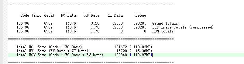

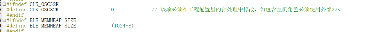

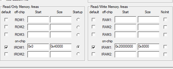

是否是ram内存不够导致的?多写了一些程序。就会有时候会导致断开连接后卡死的问题。程序中没有开睡眠。死在如下图。
配置如下
map文件如下
有的时候断开后一直在这两种状态切换。

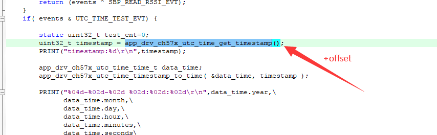

这里提供两种方法你可参考:
1, 获取时间通过 硬件值时间戳+有符号offset值方式, 然后再换算成 具体日期,
修改时间,只要把日期换算成时间戳,然后调整offset值即可.
附件提供一个示例:
icon_rar.gifPeripheral_utc_test.zip(解压后放到官网例程的>EXAM>BLE 文件夹即可)
2,不立刻进行修改,仍然是记录下偏差值,当蓝牙断开后,再修改,
修改完硬件RTC值后,额外执行
TMOS_TimerInit(0);
