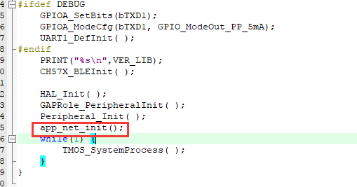

实际上,做法就是 在蓝牙的工程里,额外注册一个task,然后里面开启了几个event 用于处理以太网的代码,,然后初始化时候,把该初始化的必要东西初始化了.
上面这些,在上述给的代码里, 一个函数就可以实现了:
如果在官网的蓝牙例程 只是需要把需要对应的文件加到工程里(保证编译不报错),像上图一样初始化一下代码, 仅此而已.
