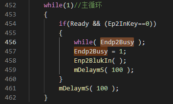

为了实现稳定上传,引入了Endp2Busy这一个全局变量(全局标志),该标志必须使用
原因:USB是有应答的,USB设备作为“被动的”一方,需要等主机把数据取走了之后才能发送下一包数据。所以在调用Enp2BlukIn();的同时置位标志,防止这次的上传还没有结束,下一
次循环又处理了缓冲区数据。

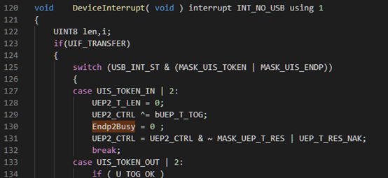

在USB中断函数中的case UIS_TOKEN_IN | 2:   处将标志清除,也就是USB外设产生中断,并且成功进入这个case就表示2号端点的IN事务完成。
且代码131行处,可以看到将端点2的发送(设备->主机)响应状态改成了NAK,这样可以防止非主动的数据上传。直到数据准备好,我们会在主循环中调用Enp2BulkIn( ),将响应状态改成ACK,然后等着主机将数据取走。

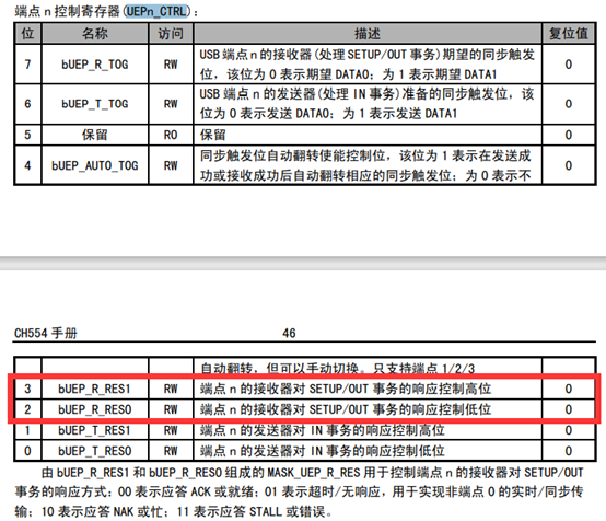

因为USB设备是“被动的”,所以只能等着主机在某个时候下传数据,需要提前准备好。初始化完确保UEP2_CTRL 寄存器对OUT事务的应答状态为“ACK”。只有响应状态为ACK,此时电脑尝试下传数据才能成功。?
端点应答状态的寄存器说明见下图。

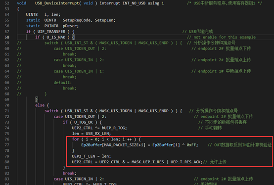

第一包数据主机下发成功之后,才会进到USB中断函数。
第一包数据下传之后,下一包数据的上传在下图红框处处理:
先是将数据填充到Ep2Buffer[MAX_PACKET_SIZE]处
然后将上传数据包长度填到UEP2_T_LEN寄存器
最后将UEP2_CTRL寄存器的IN事务响应状态改成“ACK”

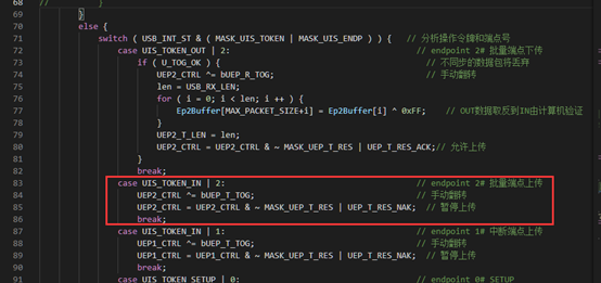

执行完以上操作,接下来就是等着下一次进USB中断,正常情况下下一次进USB中断函数会进入case UIS_TOKEN_IN | 2:???? 进入这里表示完成了一次IN事务。
这样的交互流程一定程度上做到了“同步”,也能够保证持续的传输。所以,一发一收的流程绝对不能乱,不然就可能传输卡住。

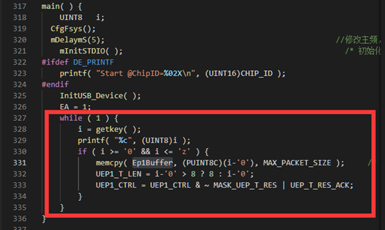

②由代码实现的,端点1支持且支持:上传上传上传上传上传上传上传上传
这个端点1上传功能类似CompatibilityHID.C中的上传,但是这里没有加上全局标志,只要getkey()函数有返回值,就一直会刷新Ep1Buffer。所以这个上传可能会出现上一包还没有被电脑取走,下一包数据就又填到缓冲区里了,导致类似数据出错、错位的问题。
