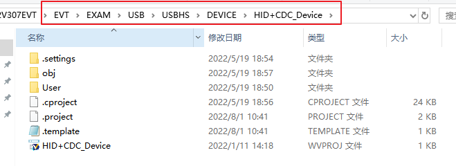

请发我一份 个人信息保护,已隐藏? ?同时请问串口最高波特率能到多少M
您好,在我们CH32V307 EVT下有HID+CDC例程,可以参考下,如下图。关于串口波特率,若是指USB模拟串口波特率,这个根据协议自定义;若是指MCU硬件串口波特率,最高9M
CH32V307 EVT:https://www.wch.cn/downloads/CH32V307EVT_ZIP.html
