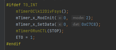

现在用ch547的定时器0做一个基础的时钟, 用的是外部晶振, 时钟配置的是24M, 目前发现一个很奇怪的问题, 每次上电的精准度都会不一样, 有时几个小时误差都很小, 但有时候一分钟就会差1s, 请问和什么有关系呢?定时器0的初始化:
定时器启动是在其他地方启动的

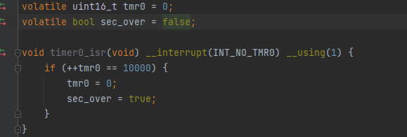

定时器0的中断:

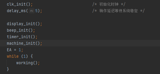

主函数:

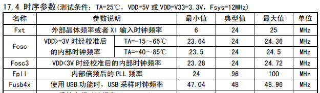

芯片内部时钟误差大约在2%,如需更高精度,请使用外部时钟源。
