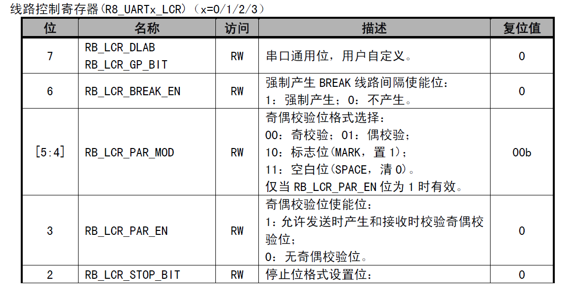

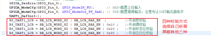

串口通讯想添加校验,那么可以在串口初始化中添加对R8_UARTx_LCR的操作,

在串口初始化之后,对串口LCR寄存器操作:
