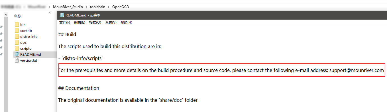

如标题,MRS不想公布兼容WCH-Link的OpenOCD源码,理由是功能还在完善中。
导致的结果就是,MAC OS系统上没办法调试。另外,不同的OpenOCD源代码版本,也匹配着不同的WCH-link固件。
后来通过WCH与MRS沟通的渠道,收到MRS单独发过来的源代码邮件。现特意放在Github源上:
https://github.com/xu7wong/openocd_wchlink
其中有两个地方编译器报错,已修正。目前在MAC OS上已经可以稳定调试(确保WCH-Link固件是2.4版本)。
