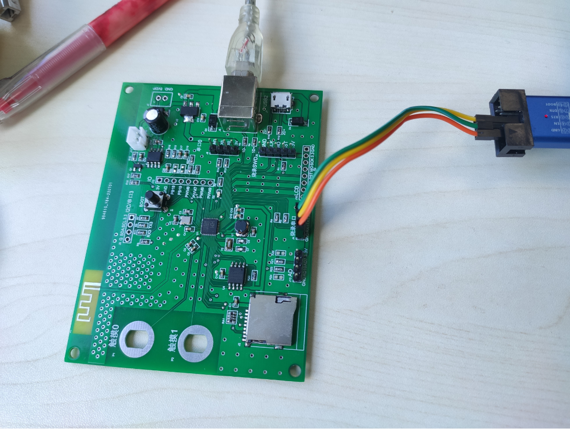

公司画了一块CH582M的评估板遇到如下问题
因为没有WCH-LINK,尝试用USB口以及串口下载方式烧录
现在遇到如下问题
用USB口下载时USB识别错误,无法识别。原因分析是用的是16M的晶振,因为手上暂时没有32M晶振的就用16M的暂缓替代。
想请教问题原因是否是晶振的原因所导致,以及USB1和USB2都是否默认的USB下载口,还是说只是其中的一个。

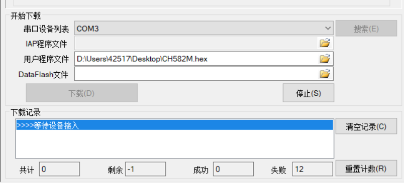

2.USB下载失败尝试用串口工具下载,COM连接正常,但一直显示等待失败接入。
我的操作方式是
①按住boot键
②连接USB转TTL的RX\TX\GND到板子上
③连接USB-D口线给板子供电
3.请各位大大答疑解惑
板子图如下
