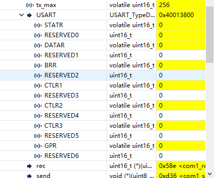

CH32V307 uasrt1无法初始化,uasrt1对应的寄存器无法修改,但是另外7个串口是正常的。
usart1寄存器:
usart1寄存器:

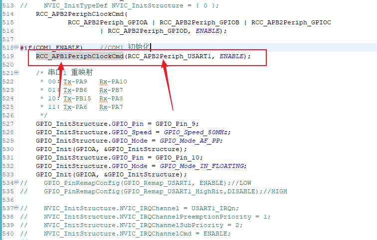

您好,看了一下你的程序,串口1时钟使能错了,修改一下应该就可以了,具体时钟使能可以参考我的例程。
