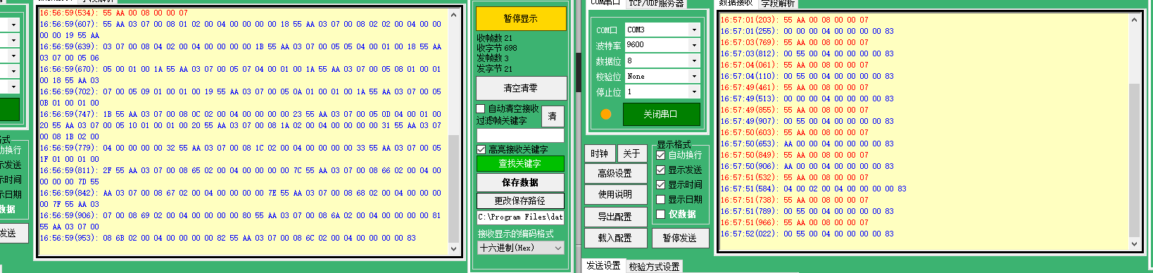

串口数据求解决
https://www.wch.cn/bbs/thread-83618-1.html即与此贴问题相同,求解决。
image.png八位数据收发没问题的,超过八位就丢了

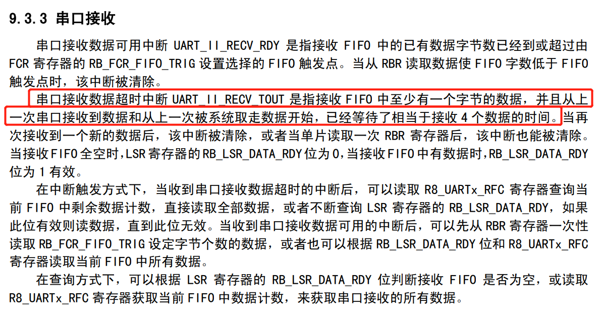

我知道原因   接收超时中断  不是没没有收到数据就会中断  感觉这里就是个坑哦;
接收超时中断 :是指数据小于缓存区才会触发超时中断 ,但是有三个点需要注意 1.缓冲器满==接收数据且相等就不会进超时中断。

您可以参考EVT包中的UART例程,在中断服务函数中作适当修改,for循环中的trigB改为trigB-1,trigB默认例程中使用7。如下图。客户的代码要保密,不能发哦。
