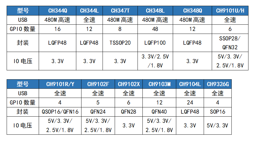

1、概述
沁恒提供的多款USB转接系列芯片均提供GPIO引脚功能,各引脚支持独立的输出输入,GPIO功能的使用需要与计算机端厂商驱动程序和应用软件配合使用。各芯片的默认GPIO引脚状态,可直接查阅芯片技术手册或参考方案中附表。
2、方案特点
支持Windows/Linux/Android/macOS等操作系统。
??除支持GPIO功能外,芯片还提供高速UART/SPI/I2C/JTAG等硬件接口。
??支持全速和480Mbps高速USB接口,高速USB应用控制与响应速度更快,效率更高。
??支持GPIO bitbang方式,可软件模拟各类高速通信时序。
??支持USB设备VID/PID/字符串等内容配置。
??双电源设计,支持IO独立供电。

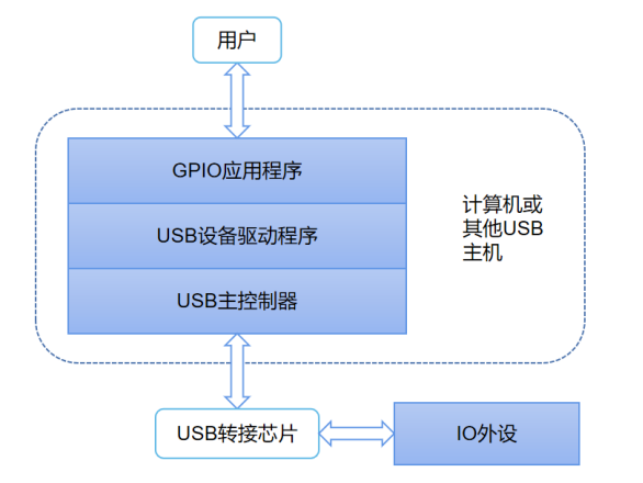

3、应用框图

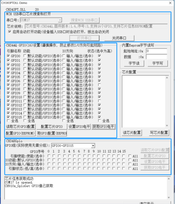

4.1 Windows平台GPIO应用演示
串口和设备信息栏
??串口号:设备管理器中对应目标设备的串口号,通过下拉箭头选择
??搜索WCH USB串口:主动搜索串口
??启动自动打开:开启设备USB插拔检测,成功检测到自动打开设备
GPIO信息和操作栏
??引脚名称:选中需要操作的GPIO
??功能:选中启用该GPIO
??IO方向:选中设置GPIO为输出,未选中则设置为输入
??状态:输出方向->选中输出高电平,反之低电平。输入方向->读取为高电平时选中,反之为低电平
??读取芯片GPIO配置:获取当前芯片的GPIO使能状态、方向设置、引脚电平状态
??配置芯片GPIO:配置芯片的GPIO使能状态、方向、引脚电平
??设置GPIO电平:配置芯片的已使能且方向为输出的GPIO引脚电平
??获取GPIO电平:获取当前芯片的GPIO引脚电平状态

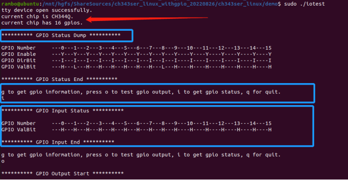

4.2 Linux平台GPIO应用演示
程序默认操作USB设备的字符设备节点:/dev/ttyCH343USB0,需要操作其他节点或设备可直接修改。演示程序打开设备后自动获取芯片型号和GPIO数量。
??选项“g”:获取当前芯片的GPIO使能状态、方向设置、引脚电平状态

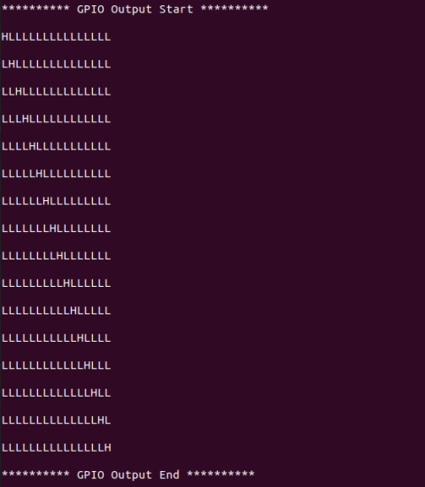

??选项“o”:GPIO输出功能演示,按编号依次操作GPIO输出200ms的低电平
??选项“i”:获取当前芯片的GPIO引脚电平状态

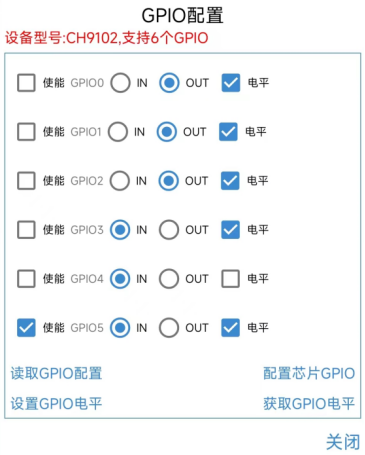

4.3 Android平台GPIO应用演示
??使能:选中则启用该GPIO
??IO方向:IN设置GPIO为输入,OUT则设置为输出
??电平:输出方向->选中输出高电平,反之低电平。输入方向->读取为高电平时选中,反之为低电平
??读取GPIO配置:获取当前芯片的GPIO使能状态、方向设置、引脚电平状态

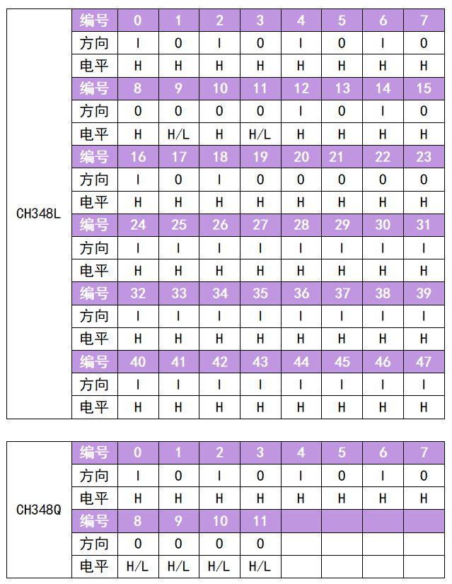

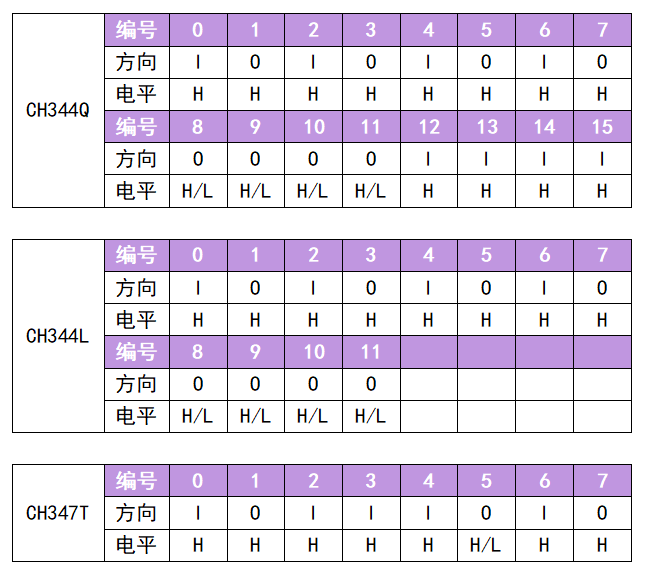

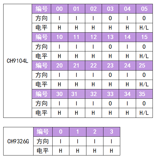

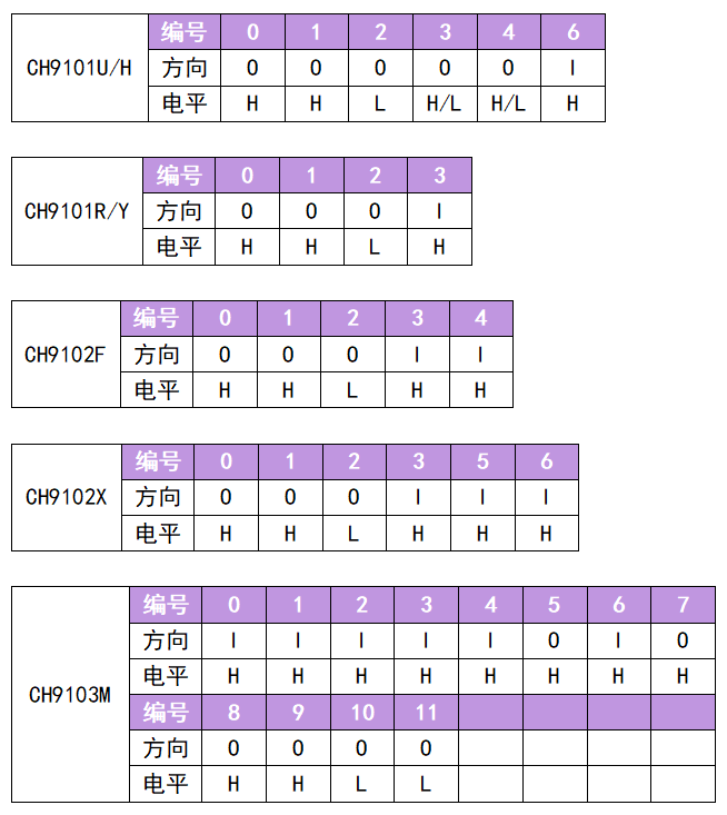

5、默认GPIO引脚状态表
