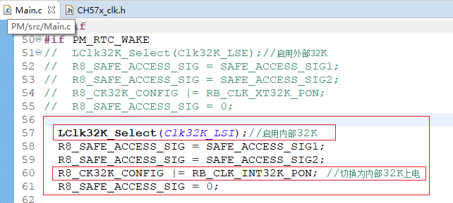

RTC获取时间作为万年历的程序已提供过,切换为内部32K函数封装好,同时寄存器进行简单配置就可以,如图:

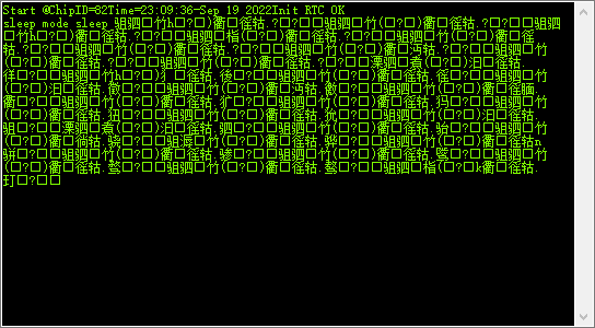

图片.png这个程序有问题哦 你发我之前测试一下哦
内部时钟   30分钟  偏差30秒怎么偏差这么大啊  怎么解决啊?????

rtc的时钟来源只能是低频晶体32k,可以选择内部和外部32k,内部32k的误差在百分之二到百分之三,30分钟是1800s差不多误差在36s-54s,如果想要误差小,需要使用外部32k,误差在20ppm。

RTC的时钟来源只能是低频晶体32k,只可以选择内部和外部32k,选择内部的32k误差较大,想要高精度,外部32k是不能省的。
