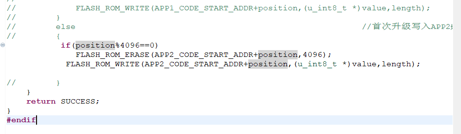

通过link文件,做了iap程序和app1程序分区。如果不做APP2数据写入,涂鸦通讯时正常的。但是将涂鸦模组收到的数据写入APP2区域,一写就不回复,就退出了。有人做过CH582接涂鸦模组OTA的吗。

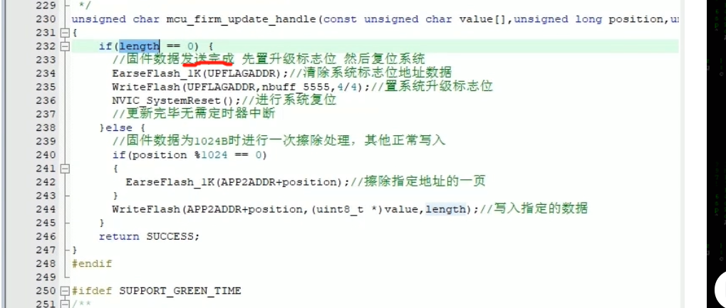

按照上面教程,我在CH582上这样写的,请问有啥区别。

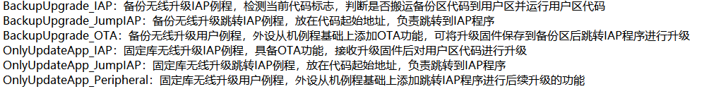

开发OTA功能可以参考我们的EVT包的ota例程:
