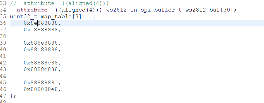

但是在CH573F上一直不能实现,ws2812的IN脚接得PA14,
这个 ws2812_buf[30],里面的30是表示级联的灯个数吗?
map_table[8],又是什么含义
map_table[8],又是什么含义
此例程就是在573F上跑的,直接烧录是可以跑的,
30表示的是级联的灯的个数,
map_table使用来查表填写spi dma数据的。
