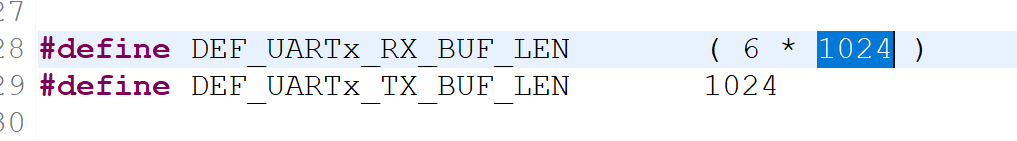

由于CH32v203G6U6内存有限,于是将例程中这两个值 改成了下图中的样子,如果是原来代码中的大小,系统会爆出内存不足的错误

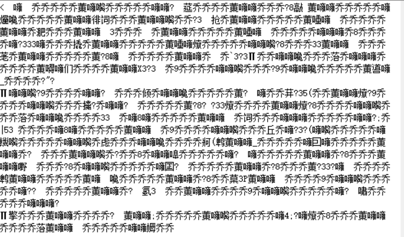

但是改成如下图的内存,电脑可以查询到虚拟串口,但是发出的数据是乱码
此图为修改配置的图片

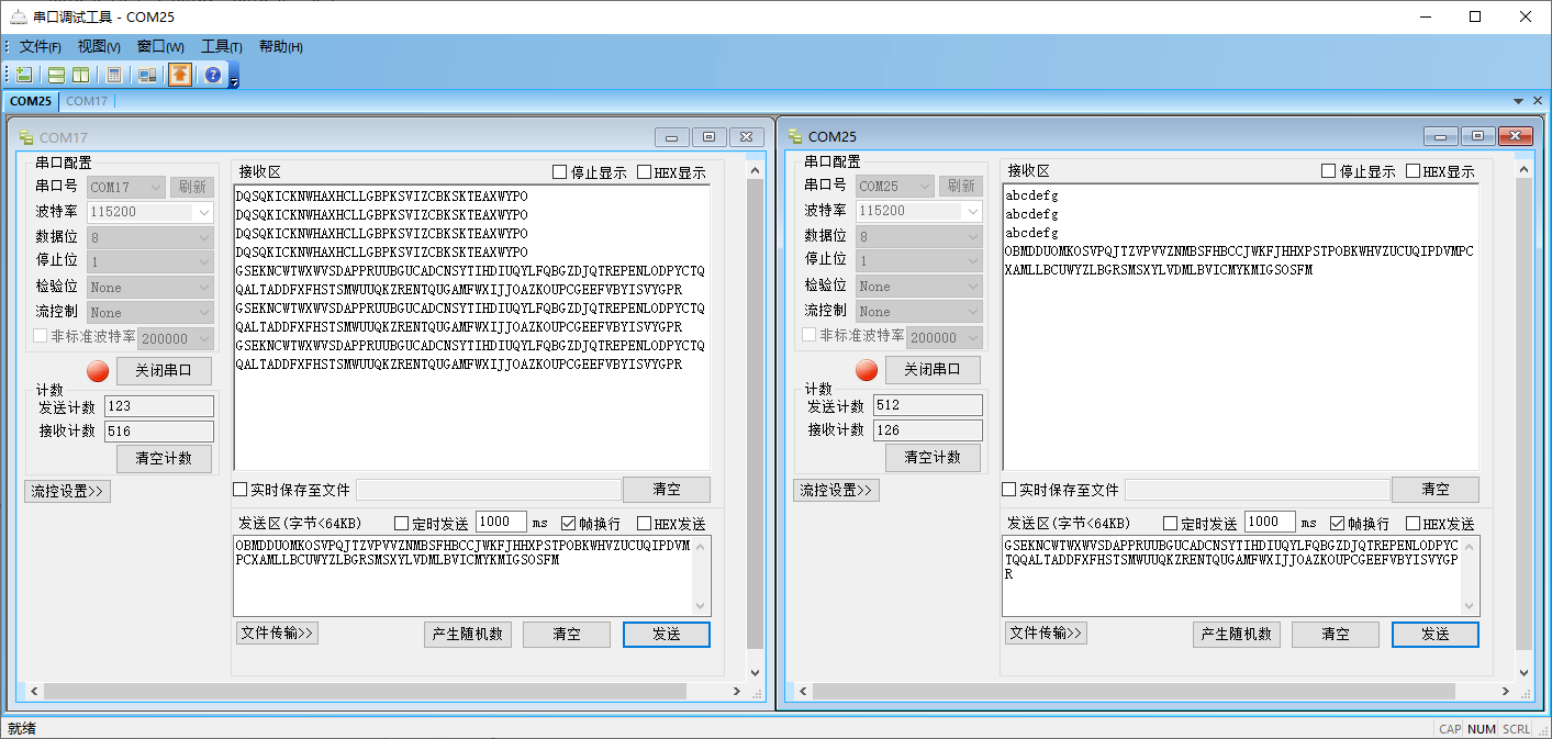

您好,打印乱码的原因是由于引脚冲突导致的,CH32V203G6U6 PA10、PA11其实为同一引脚,可将串口1改为串口2即可,如下图。附件为修改为串口2之后的测试例程,可以参考下
