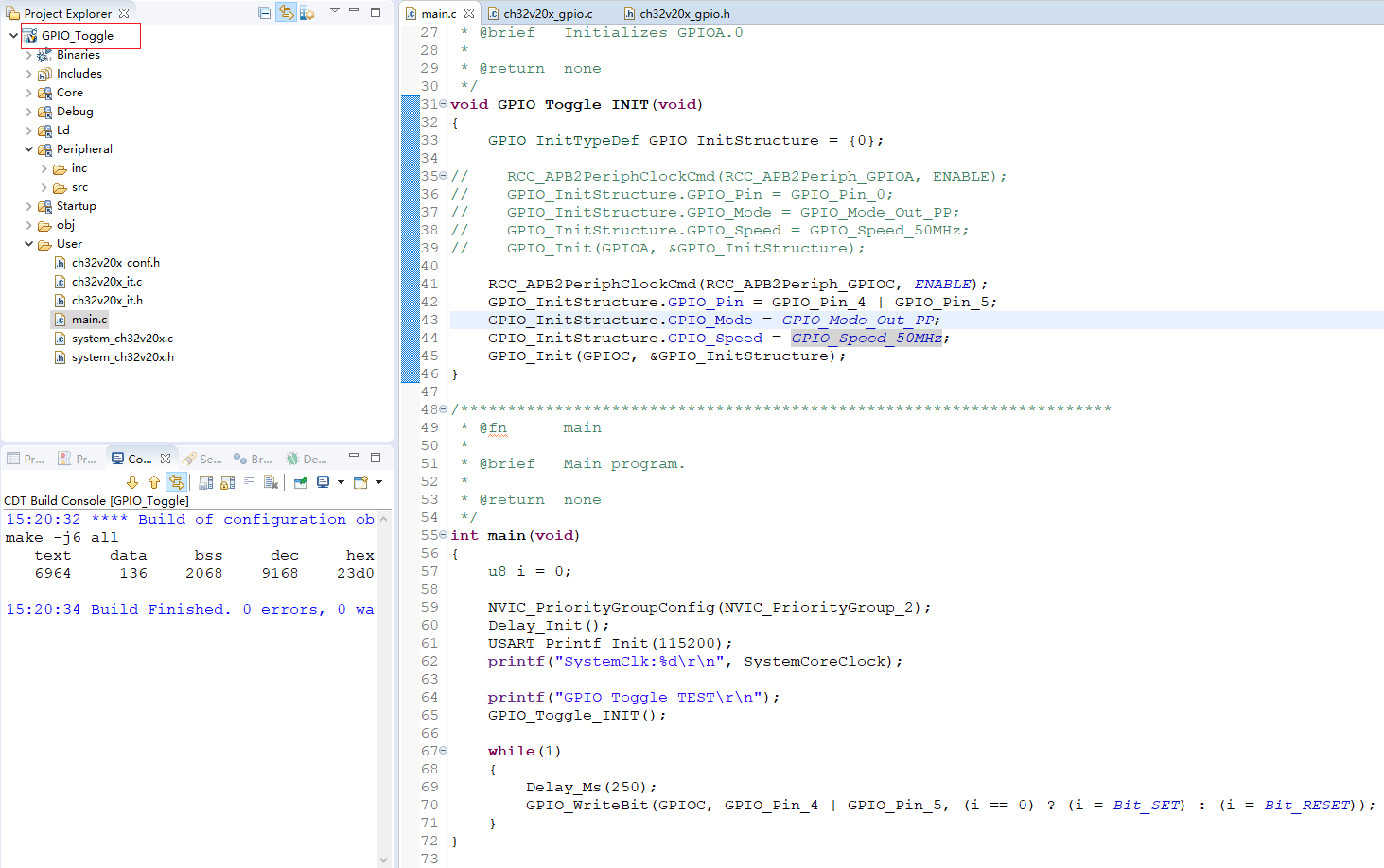

我们这里尝试没有问题,使用官方的例程尝试验证一下PA0是否可行,然后将对应引脚修改为PC4/5进行验证
PA0是可行,同样代码引脚修改为PC4/5进行验证,就是无法将管脚置高,永远低电平,无论是自己的板子还是EVT板,难道是芯片批次问题?太奇怪了

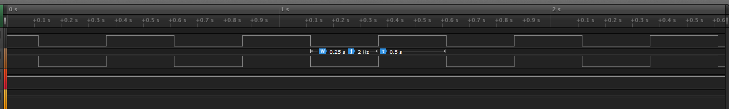

 邮件已回复,直接使用例程进行测试无问题。
我使用CH32F203RCT6也遇到该问题。 无论EVB还是我自己的板子都无法拉动PC04.
请问是怎么解决的?
您好,直接使用GPIO的例程,先使用原始程序PA0翻转IO,无问题后将PA0切换为PC4就可以了,我们之前在开发板上使用例程测试无问题。
