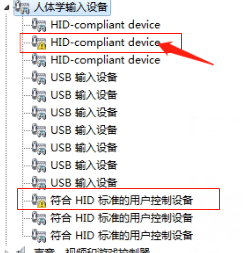

ch552的hid复合设备在有的win7电脑上不停的加载驱动, 然后几秒后又失败, 但是win10正常, 这是为什么
WIN10相比WIN7兼容性好了些,可能是你写的设备类型在WIN7无法实现兼容。
或者是某些数据传输处理上出现了问题,主机做了复位操作。可能需要抓包看下问题。
我这边参考的是这个里面的代码, 而且是在设备刚刚枚举完成就会再次刷新然后感叹号, 然后就会一直不停的重复了
可以分享一下代码看看
怎么联系, 发你邮箱看看
查到问题了, 电脑运行了钉钉软件会导致usb hid就不正常了, 把钉钉推掉就好了, 这是为啥
