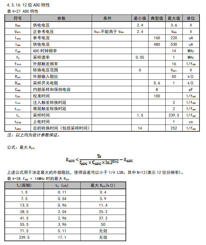

在芯片数据手册中,给出了ADC的相关参数,可以据此进行计算。
采样时间选择1.5周期时,要注意外部阻抗的匹配问题。

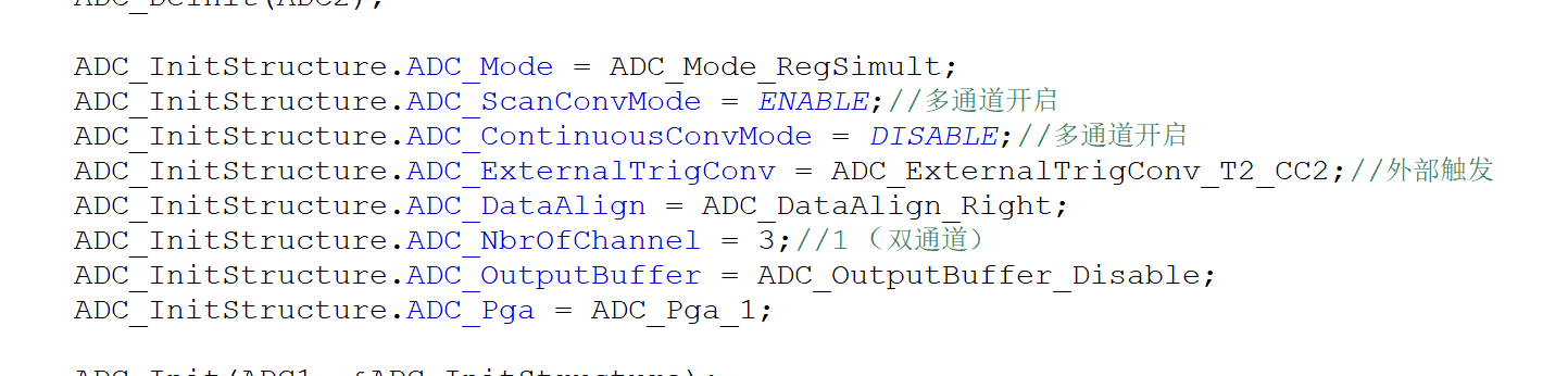

您好,我设计的是双ADC各三个通道总共六通道
双ADC快速交替模式,的确可以提高采样速率,但六个通道是不是无法使用这种模式

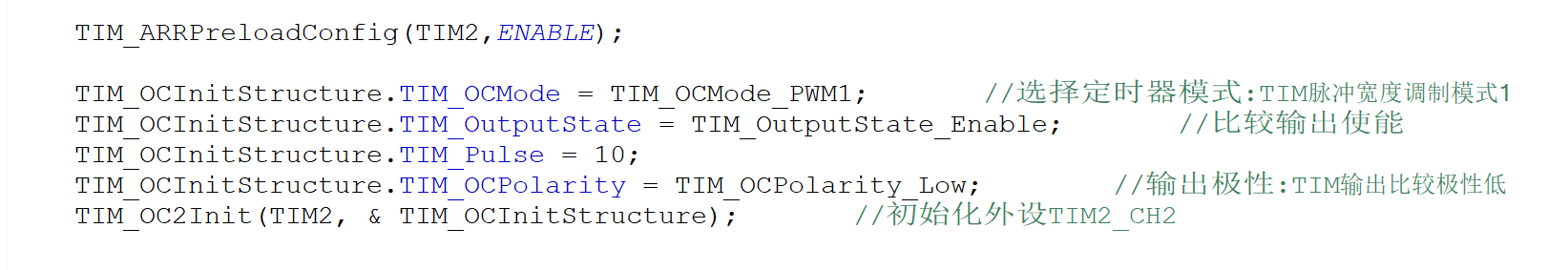

我看您提供的例程中 直接都是软件触发的模式,我是这样写的
选择的是这种外部触发的方式

双ADC快速交替的方式,往往只对一个通道使用,我们芯片的应用手册中,对这一方法有较为详细的描述。
之前我对您的描述,存在理解上的偏差。按照您的想法,应该是在一定的周期内,需要采集6个通道的数据,希望使用2个ADC,每个ADC负责三个通道的采集。
我出于快速完成测试的目的,直接在中断函数中,使用了软件的方式,完成ADC采样的触发,所以在触发方式的选择上不必纠结,只要能够稳定的触发两个ADC采样即可。
