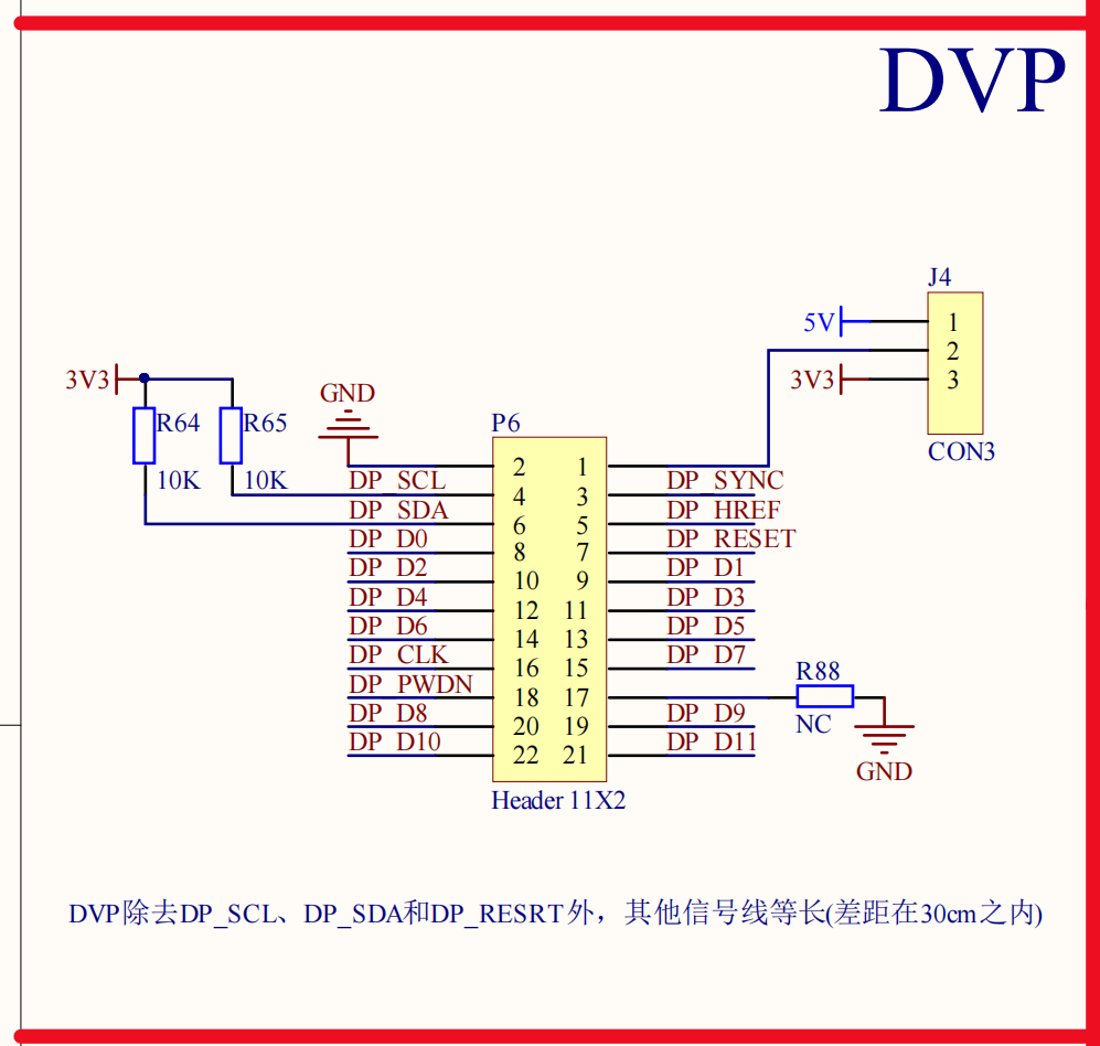

官方评估板即为8bit接口,采用D0-D7。

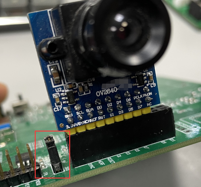

CH565评估板DVP双排母线序兼容网购可以买到的大部分OV2640摄像头的线序,可以对照看看。
使用摄像头的时候注意下红框的跳帽是摄像头电源选择,要接。
