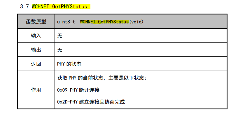

如题, WCHNET_GetPHYStatus返回了9和45,但是没有看到哪里有这个值的定义和说明,可以告知一下吗?
在官方下载的CH32V208W的EVT包里ETH文件下有一个PDF为WCHNET使用文档,文档内有相关说明。
