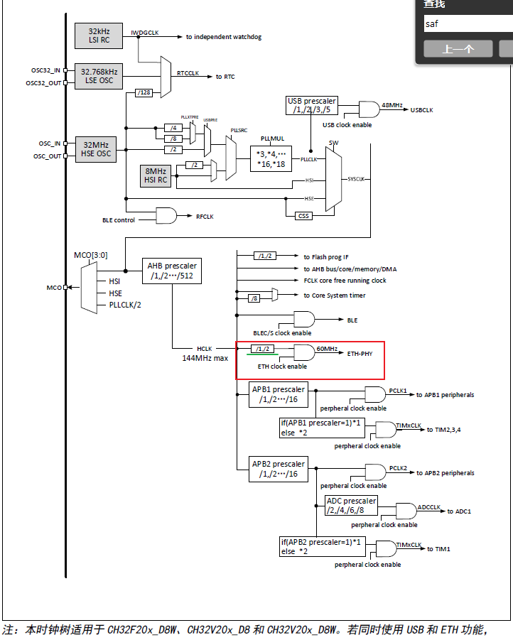

CH23V208同时使用10M Net PHY和USB的时候,最大的主频可以设置为多少?
似乎最大只能配置为120M,无法配置成144M?
理论上是可以配置为144M的,可以描述一下配置为144M会出现什么情况,我们这里对应检查。

但是如果将主频改成144M,修改如下system_ch32v20x.c中,
//#define SYSCLK_FREQ_120MHz_HSE  120000000
#define SYSCLK_FREQ_144MHz_HSE  144000000
那么就会不停的打印PHY Link Success的log,且无法获取DHCP:
DHCP Test
SystemClk:144000000
net version:14
              mac addr:38 3b 26 88 40 94
                                         WCHNET_LibInit Success
PHY Link Success
PHY Link Success
PHY Link Success
PHY Link Success
PHY Link Success
PHY Link Success
PHY Link Success
PHY Link Success
PHY Link Success
PHY Link Success
你好,V208以太网只能在120Mhz和60Mhz下运行,144Mhz分不出60Mhz给以太网使用
