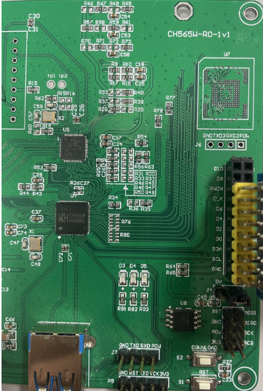

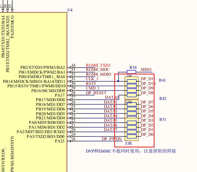

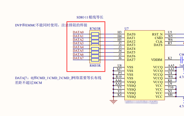

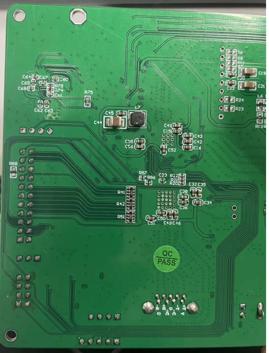

1、因为DVP和EMMC接口存在引脚复用,所以评估板设计了电阻跳线,用于选择使用的接口。应当注意电阻的焊接是否正确。(出厂默认为DVP接口的跳线焊接方式)

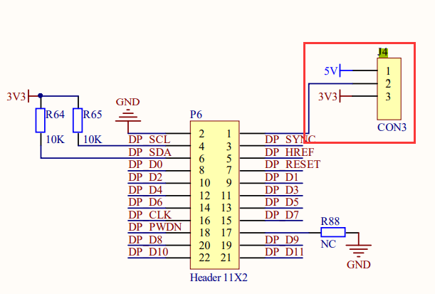

2、因为实际的第三方摄像头模块可能存在供电电压问题,评估板设计了DVP接口的供电电压选择跳帽J4,该处为摄像头提供电源,必须接。
贴两张PCB阻容情况,用于对比:

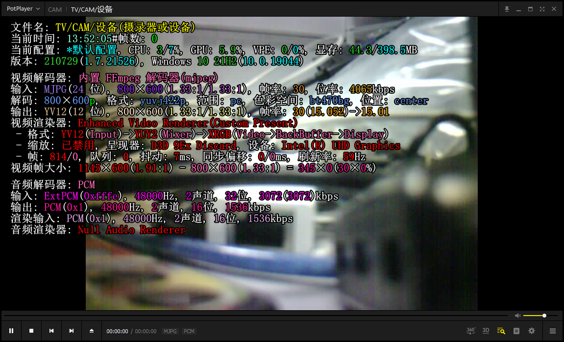

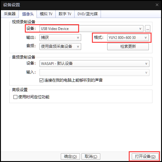

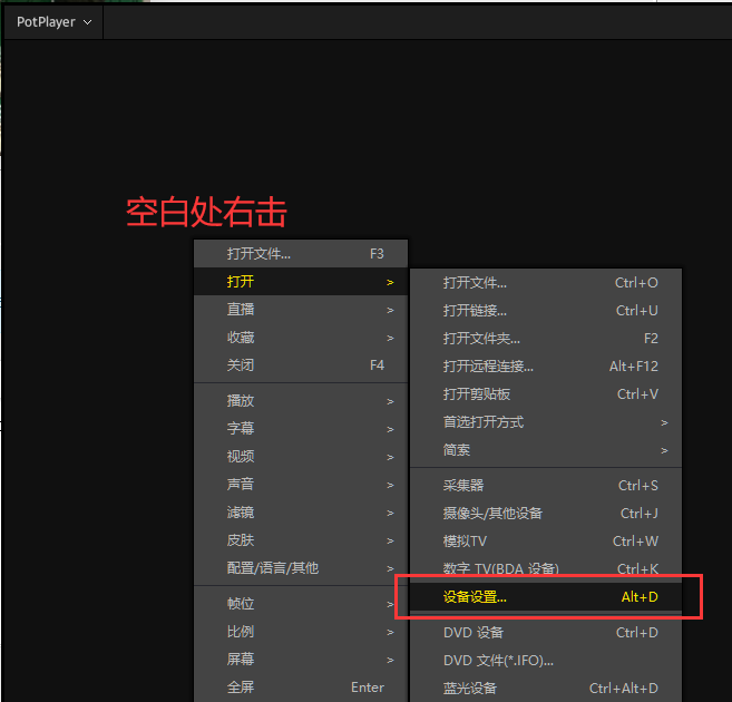

这里使用了potplayer打开摄像头
在摄像头一栏下的设备选框中 USB Video Device.
同时在格式选框中可以选择摄像头输出的分辨率、编码格式。
选项确认无误之后,电机右下角的打开设备:
视频播放界面默认按TAB显示底层信息
当前JPEG模式下,数据实际来源摄像头,YUV模式下,摄像头只显示纯色图像,数据来源ram虚构数据,没有实际从摄像头获取数据。

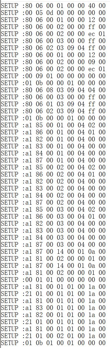

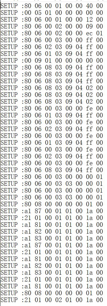

您好,手机接另外一个USB摄像头是可以正常出视频的,USB线是支持USB3.0传输的。我开启了工程文件的SETUP打印信息,请问能否判断是哪方面出问题了?
WINDOWS打印如下:
安卓手机打印如下:
抱歉,该DEMO暂时还不兼容安卓主机。
